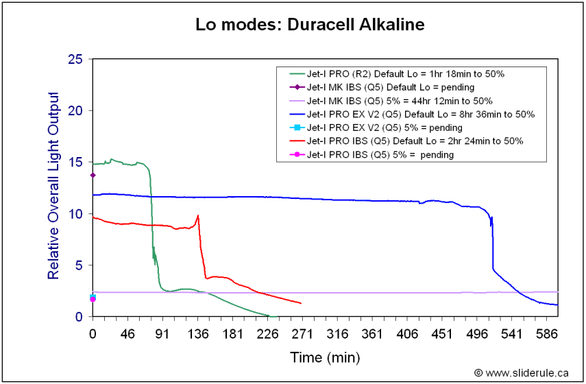

    发表于 2008-10-24 09:27 | 显示全部楼层
    应该是电池的问题吧
    就算使用普通碱性电池,运行时间也在44小时左右.更不用说能量更高的2700mAH充电电池了
    有第三方测评可以证明
    http://www.candlepowerforums.com/vb/showthread.php?t=204192
    [ 本帖最后由 CrazyLED马夹 于 2008-10-24 11:29 编辑 ]
