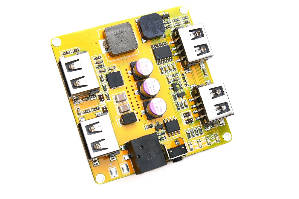

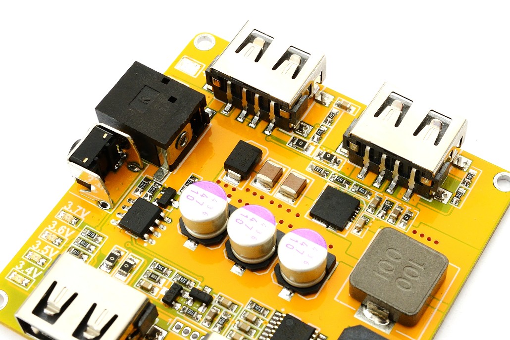

    本产品采用开关型DC-DC转换电路,同步整流,最高转换效率达95%。输入电压范围7~26Vdc,可以输出5.3V直流电压,最大6A 电流,4USB口,专用于给各种USB接口的设备充电。
    支持广泛的输入源,比如各种220V交流转直流的电源适配器(电压7-26V范围内), 2-6S的LiPo电池,汽车点烟器口等。
    • 采用低功耗DC-DC芯片,同步整流电路。
    • 4口均采用大电流自动识别电路。
    • 四项保护:输出过流保护,输出短路保护,输出过压保护,芯片过温保护。
    • 3个三洋固态电容
    • 专用于LiPo输入时截止电压可设定并报警,此功能可关闭。
    • 标准DC 5.5*2.1接口,内正外负,预留输入焊盘。
    • 输入电压范围:7~26V DC
    • 输出:5.3V,0~6A,4 USB口共享。
    • 输出过压保护阈值:5.7V DC
    • 静态功耗:10mA
    • 最高转换效率:95%
    • LiPo输入截止设定:3.4~3.7V/Cell
    • 尺寸:59x59x17mm
    • 重量:45g
    说明书下载:http://www.mateksys.com/Downloads/UPA64_Manual_CN.pdf

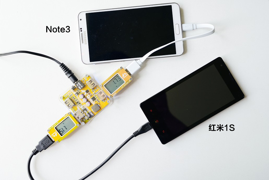

    另,考虑到很多用户的需求,现4口均为大电流设别电路。手机平板种类繁多,不可能全面测试,此电路经坛友测试,适合目前绝大多数主流设备,如碰到有设备不兼容不能充电,只需用烙铁去掉每口2个识别电阻,一秒变D+D-短接,适合各种安卓设备。电路指示如下,供参考。
    输入电源可采用220V转9~24V的电源适配器,比如各种12V的路由器电源,以及16V或者19V的笔记本电源。
    本产品上DC母座5.5*2.1 内正极,外负极。
    如用户手上没有合适的电源,也可顺带购买我们配套的220V电源适配器,NETGEAR 12V/2.5A

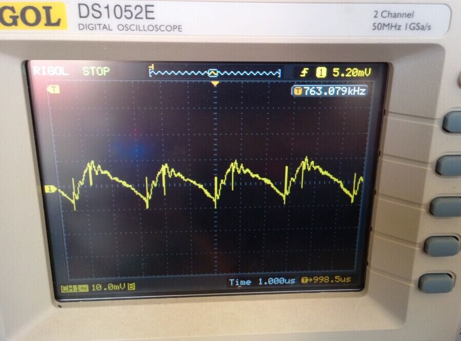

    24V输入,输出6A时波形。

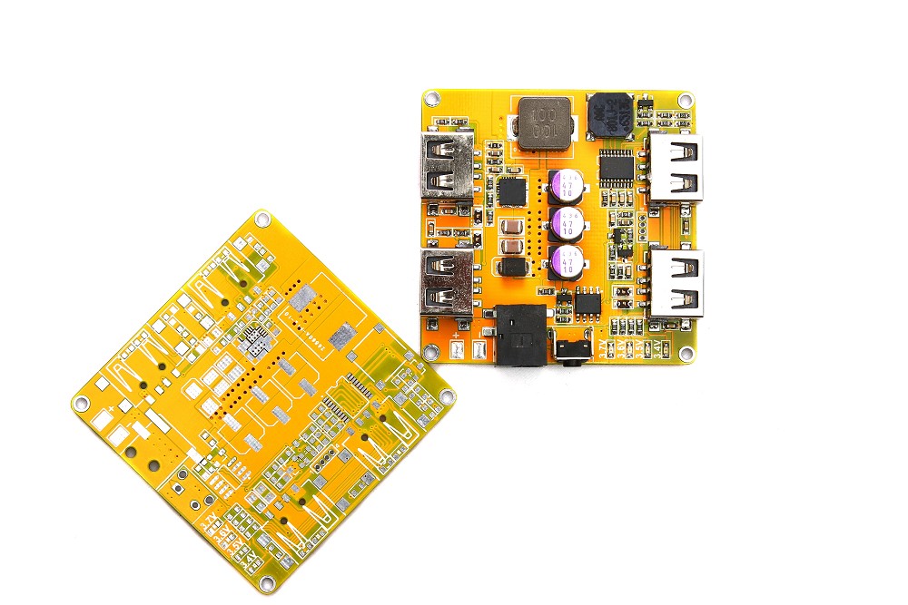

    这类东西做工设计方面越来越不错,只是都这样的体积这样的价格了,不如论不同档次和应客户的不同需要给背面做上电流表和电压表,带复位开关按键灯给表面照明,
    2023-6-5 10:36
  • 签到天数: 98 天
    [LV.6]常住居民II
    发表于 2014-6-8 02:41 | 显示全部楼层
    还有FBC线路设计集成度应该还需密集一点,把体积做得更小一点,在视觉感官上给玩家一种堆料的感觉
    2023-6-5 10:36
  • 签到天数: 98 天
    [LV.6]常住居民II
    发表于 2014-6-8 02:47 | 显示全部楼层
    外观了再说这货的缺点就是亚力克的壳子不如鸣盛的做得好,鸣盛的外壳除了插口外其他均是榫头咬合密封的,
    2023-6-5 10:36
  • 签到天数: 98 天
    [LV.6]常住居民II
    发表于 2014-6-8 02:54 | 显示全部楼层
    黑色螺钉或平头螺钉在档次上大打折扣,竖纹铜柱衬亚力克外壳很不协调,细节上的处理要注意了
