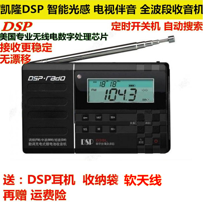

    就是以前论坛里商家推荐的那个,我一直外挂一节18650电池,现在想买软包锂电池装到里面去,忘记电池该买什么规格的了,论坛上还有谁能记得吗?

    我换的601452锂电,稍微有点长,要挖掉一部分。

    里面塞了两块200mha聚合物,当初矿坛买的,加了一块4056充电板,改了喇叭然后就扔单位当时钟,三四个月充一次电!

    小的,601535或者602035,大的电池仓601245

    坛友推荐的尺寸是501245和601535两个电池并联,一个机内,一个电池盒内。
