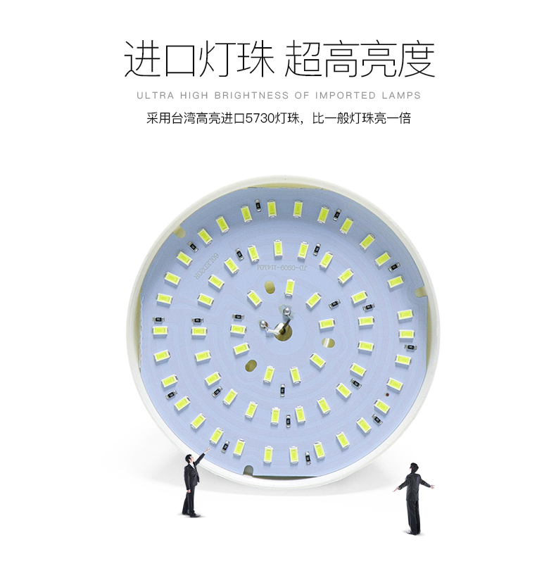

    我用的灯是这种,USB5V输入,买的18W的,算了一下,5V输出下要3A多了,超过升压板限流,想提高点电压,比如到6V,这样电流可以小点。这种灯看说明也不知道最高承压能到几V,问卖家也不懂,有知道的坛友吗?

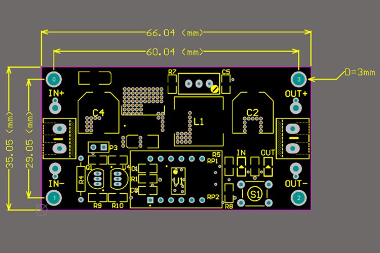

    这个满足要求不?
