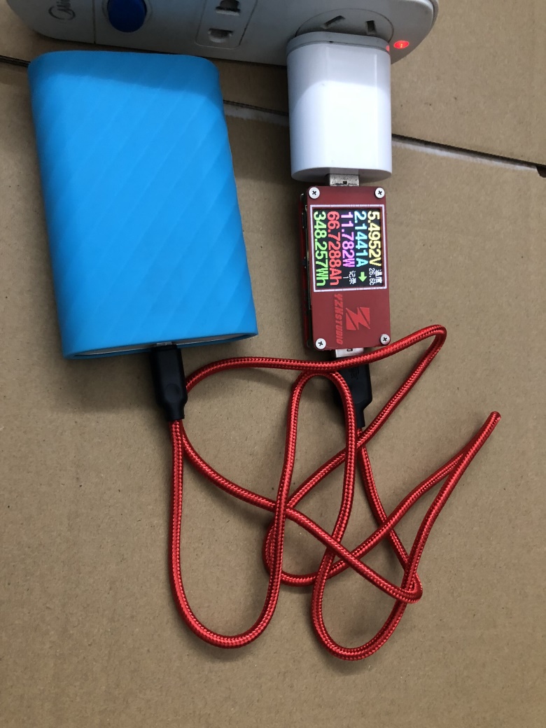

    在某tb商家买了一批廉价microusb数据线,插上去发现充一瞬间就断开,换了充电宝却充电正常。又插到电脑上试,发现能传输数据但充不上电。以往都是能充电传不了数据,这次看到了相反的情况 Screenshot_2019-08-22-17-28-32-491_com.baidu.tieb.png
    手机倒是能用其他线正常充电传数据

     楼主| 发表于 2019-8-22 22:32 | 显示全部楼层
    爱乐普eneloop 发表于 2019-8-22 21:14
    商家测试的你就信了?
    这是商家的图,我之前信了.....
