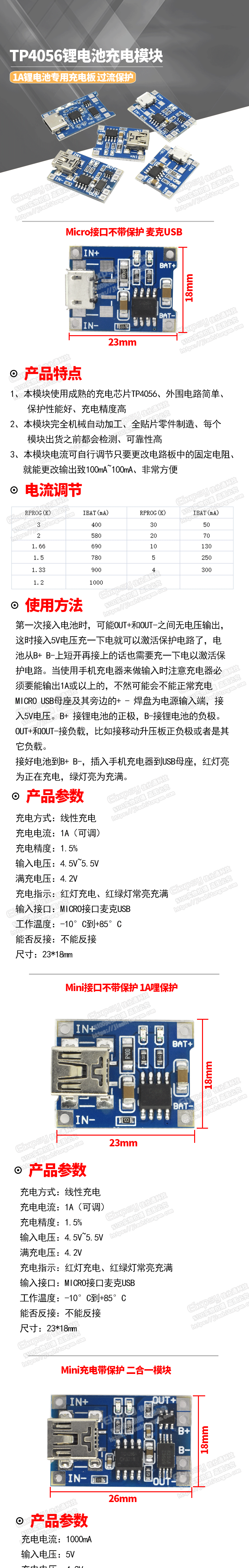

    TP4056充电源模块 1A锂电池与保护一体过流保护
    现在都有2种,带保护的,和不带保护的
    跟锂电充电需要买带保护的吗?这个保护有作用吗?
    带保护的多了OUT+ 和OUT-
    这个是什么作用呢?

    带保护功能的,也就是多一个过放保护(靠DW01集成块),这个是4056本身没有的功能,过充保护4056倒是有了。

    接的电池给电器供电的话2.5V会断开,保护电池不过放

    都没说到点子上,关键要看用途而定。如果仅仅用来为锂电池充电,当然用不着过放保护;但如果充电板与锂电池一起内置于用电设备内部,那带保护功能的充电板就大有优势了————不用另配过放保护板了,可以避免锂电池过放电。
