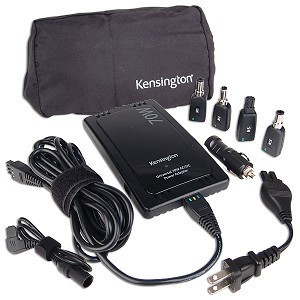

    发表于 2010-7-23 18:27 | 显示全部楼层
    还可以吧,交直两用,什么时候加个壳,做成可调电源吧
