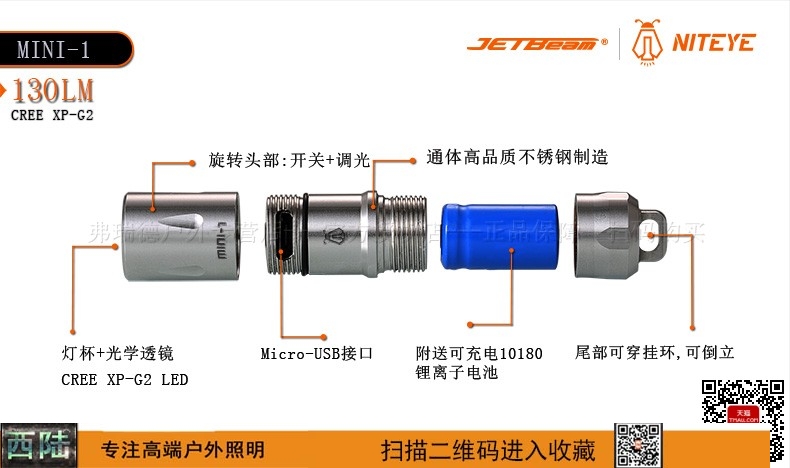

    直充手电的防水性能怎么样?去看了贴吧,说充电口的usb盖帽经常弄丢,这样还防水吗,如果下雨天会把手电直接淋坏吗?

      应该有几种直充
      这种防水比较好

    USB接口只靠胶帽肯定是最差的,有些品牌会做接口内防水,裸露接口入水也没事,还有的就是像楼上那样,接口内置

    不盖防水盖能直接扔水里的防水U口,好像只有大法的吧,大法还有专利的。三星的都不行,在流水中三星最高只能做到IP65级。手电厂好像没听说哪个有这类专利。

    外置的容易丢盖子,而且效果一般,内置的还不如直接换电池来的快

    你可以选择磁吸式的直冲啊,或者感应线圈式的。插口的都不怎么靠谱,旋转密封的好一点,但是O圈用久了不靠谱,插口的基本就是防泼水。

    fenix的插口都是内部防水,即使盖子掉了也不影响。而纳丽德的很多结构是隐藏起来,也比较可靠

    磁吸没问题
