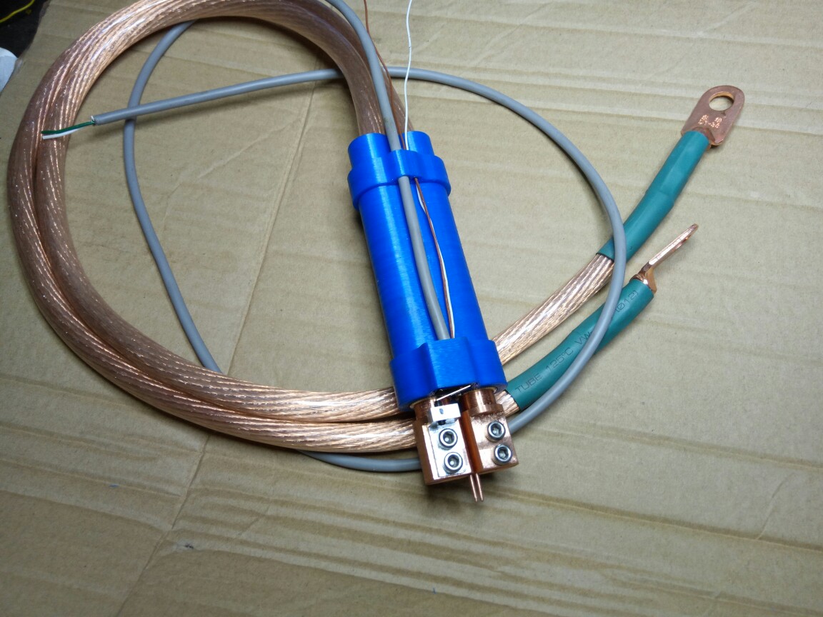

    2453D打印外壳

     楼主| 发表于 2018-10-25 16:33 | 显示全部楼层
    书峰路人 发表于 2018-10-25 11:17
    楼主,整个DIY点焊机群来,大家可以向你学习
    我懂个毛线,纯粹是摸着石头过河,但是,我分享的经验,或者说是教训,肯定对想DIY的新手有帮助,少走弯路,多少节省一些,提高品质,我现在做的2个2.8v3000f焊机,最高只能勉强点0.2mm纯镍,闲鱼一个卖家说,他的同样设备,轻轻松松就能点0.3mm的,这就是制作细节的因素了。

     楼主| 发表于 2018-10-26 18:25 | 显示全部楼层
    闲鱼帅哥的控制板到了,一共3张160块钱,还有mos板一块(限用16个TO-220封装mos管),电容板一块(限用直径18mm x 20颗超级电容),其他的支撑,导电螺丝20来块钱,mos管和电容还得多等一天才能到。
    来自苹果客户端来自苹果客户端
    2024-3-13 01:39
  • 签到天数: 59 天
    [LV.5]常住居民I
     楼主| 发表于 2018-10-26 18:32 | 显示全部楼层
    这个板不是2.7v-12v的,我通电试了下,8v以下,屏就熄灭了,给电容充电最高电压2.7v。
