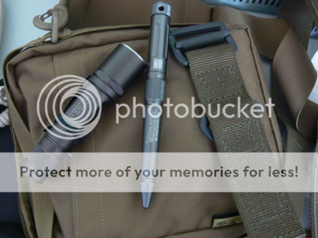

求科普,手电照出来的光斑感觉一直有闪的感觉,一会亮一点,一会暗一点,高频率的闪动,好像是电压不稳的感觉。

那个笔状的东西。是用来砸玻璃的吗?

那个笔状的东西。是用来砸玻璃的吗?
xguoyi 发表于 2009-7-18 17:54
那真的是笔来的  战术笔  6061-T6的料子  表面阳极2处理
一般拿来砸肉体  砸玻璃的话能凑合 不过还是用玻璃锥省事点
