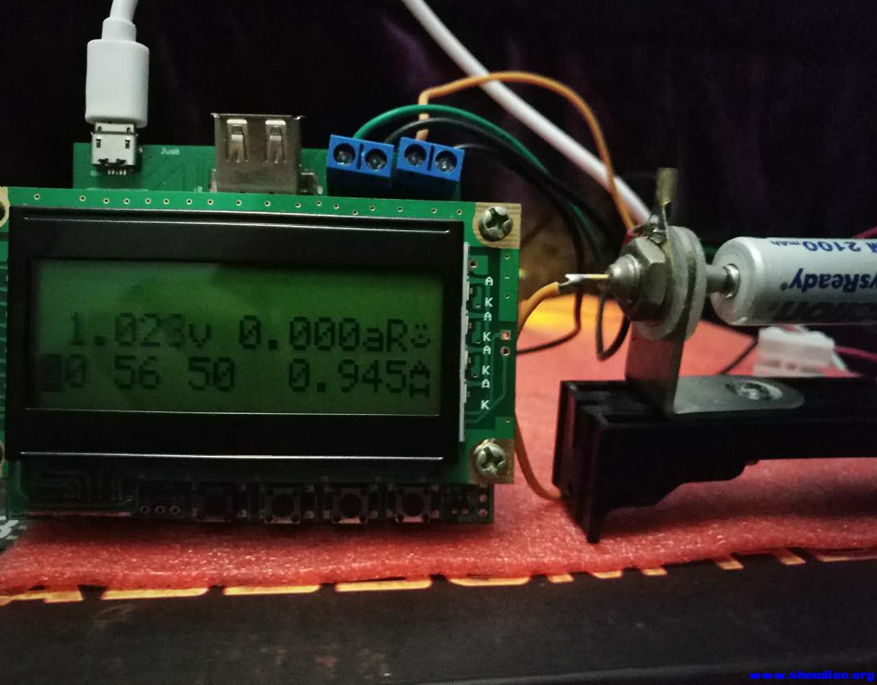

当年JD搞活动买的一排飞狮低自放电镍氢一直没开封,出厂日期2014年12月,到今天2017年10月,34个月了.....
国庆人山人海玩了一圈回来,闲着没事,准备开封测试容量:
开封前拍照留念
出厂日期:
先测电压,看图,3节1.270V,1节1.271V一致性还不错。
1A放电到0.9V截止,开始放电,只有一个放电器,耐心等等.........
耐心等等.........
第一节结果出来了放出945mah容量:
四节电池全部放电完毕,分别放出:945mah、903mah、915mah、1013mah 容量。目前正在充电,充满后测试容量和内阻有否明显衰减。

    第一节结果,放出945mah容量:

    自放电率折合每年23%了

    是不是如果放到0.1v,还能放出1000毫安时的电??

    还行,至少没有虚标。

    过1V以后,放电曲线已过拐点,就开始出现"跳崖"现象,电压急下降,即使放电到0.1V,也是飞快的,也放不出多少mAh,且会伤害电池。
