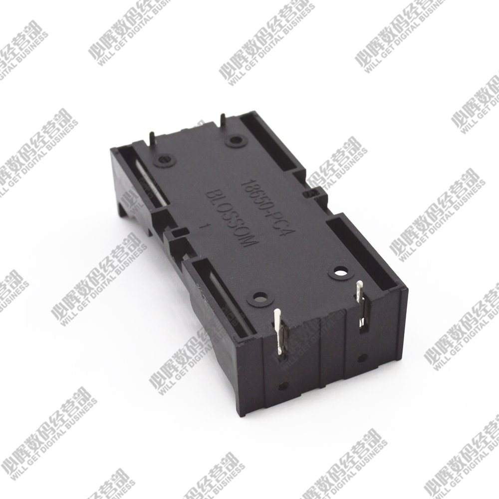

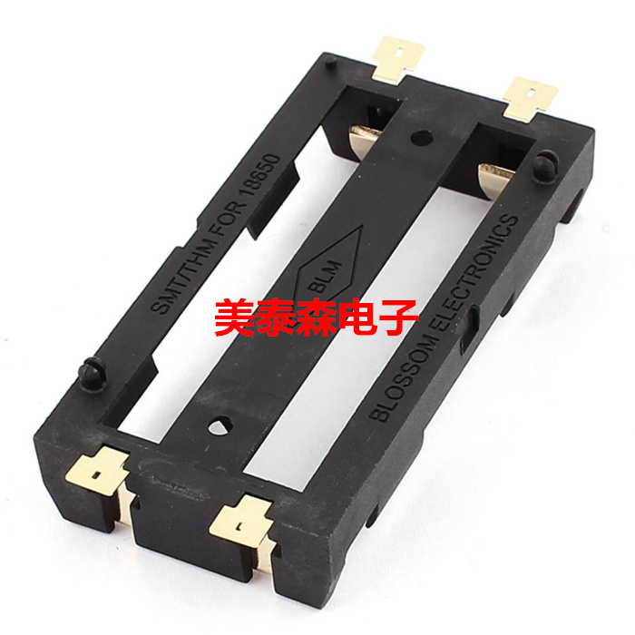

    要改铅酸探照灯,打算上TP4056充电板和两节拆机的松下18650了(三节就算了,体积太宽,得削外壳)。请大家帮忙看看这两种电池盒,在不考虑镀金增加的那点儿导电率情况下,从结实程度考虑那个质量好一点?
    第一种:镂空
    第二种:插针

    第二种看着结实一点。

    第一个没用过,第二种手上有3个3槽的,还可以,我改装无人机用18650电池用的,还行!取电池不方便,卡的有点紧,我把中间的竖档剪掉了

    第一种没有,第二种有几个,收到后的质量比我想像的要好很多。第二种质量非常好。适合通过大电流,就是太紧了,卡的非常紧。不太好焊接电线,金属用钳子拿出来,我都是用软硅胶线把外皮破了把线卡到里面。
    点评
    嗯,质量不错,我是把弹片取出来搪好锡后插回去然后再焊接多股线,牢靠结实  详情 回复 发表于 2017-10-2 22:36

    貌似第二种更扎实,但第一种凸起的加强筋也差不到哪里去。第一种优点是可以用插头连接,快速并串随意,拔下插头便于收纳。

    买了10个第一种,质量真不错,硬度绝对够用

    我也有第二种,挺好的,就是电池最好用绳子绑一下,儿子玩具总摔,还是有几率把电池甩出来。

    插针那种质量好,适合大电流,塑料外壳也很结实。我用过4位的,做了个16.8v电池组,离车用车载电器。
