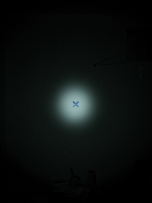

    ISO100 1/10       GDP @ 80lm                                                   CREE @ 100lm
    ISO100 1/20
    ISO100 1/50       GDP @ 80lm                                                   CREE @ 100lm
    ISO100 1/125      GDP @ 80lm                                                   CREE @ 100lm

    因为见GDP光斑貌似比较大,新加上个远射光斑对比看远射会不会发散严重,呵呵,还是真正的远射,原本
    眼睛是几乎看不到光斑的 硬给过曝出来的,望大家谅解为啥周围那么亮 其实是手电太弱了…。28楼照下斜
    对面6楼顶,起码有70米+,参照物是楼顶一个比较显眼的白色物体左上一点位置。
    是一副GIF 留意画面变化:
    仔细看不难发现GDP的远射还亮点点呢:) 要是 效率高些 亮度高些 光斑缩点 那多美好啊~
    原图:
    CREE
    GDP
    眼睛要能有这个感光度 那手电就真的能防身了~

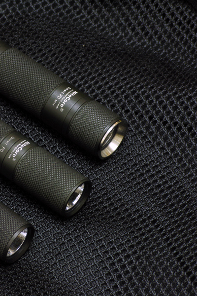

    做工不如我想象中那样完美,尚算精美吧,主要是滚花的钝面体积小且密布,很难保证全铜滚花钝面的一
    致性,照片看起来很帅,但实际三维动态使用中你会感受到钝面光泽和一致性的遗憾,情况轻微啦:)
    听说待机电流上百微安,比较大,比LF5XT的大几倍了,数天不用的话 点亮手电先 然后旋松灯头到熄灭
    即可彻底断电
    灯杯电镀晶莹剔透 颗粒均匀 素质很不错,是偏小颗粒的微橘皮,曲面微而饱满没有皱褶感 偶相当满意
    这个橘皮,CREE版杯子尚能察觉到微微几分车痕,GDP的我是看不出来了 有两把刷子:)
    相对的筒身车工其实一般,弄些车痕给大家看看吧:
    这样看着帅吧:
    其实…:
    照片其实掩盖了很多问题:),是商家的利器:P

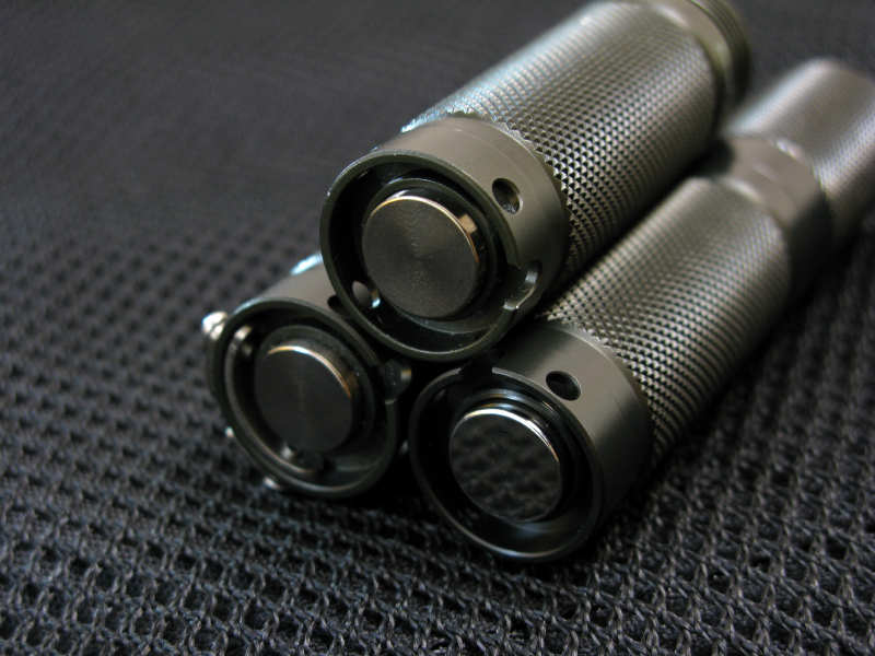

    批评附送的绳子,3支筒子的伞绳没一个是好的,一个爆肚一个脱线,还有一个以为没事吧结果发现绳尾的
    锁扣 只夹住了伞绳的皮,芯是掉在里面的:
