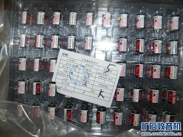

    隔壁的矿石收音机有一次性的14250锂电池(锂亚硫酰氯电池)在卖,咱们论坛有人要吗?
    标准电压3.6V,额定容量1200mAh,16年11月份的,据说贮存寿命可达10年以上。一板50个30元,邮费8元,我买了一板,主要是给手里两支用CR2电池的激光指示器用,50个够我用好多年了。
    注:这个电池是不可充电的!充电会导致电池爆炸,据说威力巨大!切记!切记!
