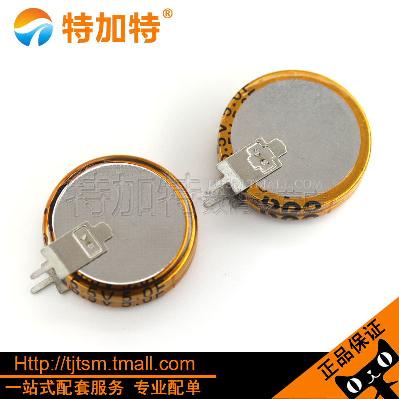

     楼主| 发表于 2017-7-27 17:54 | 显示全部楼层
    平流层 发表于 2017-7-27 15:44
    电池拆了保护板留下,搞几个扁平的超级电容替代电芯,除非有电池寿命检测电路,否则应该可以正常工作
    这个好,兄弟不说,我还以为是纽扣电池。这种电容多少钱一颗呀,搞两个玩玩,呵呵
    看了一下,这个电容是5.5v,手机电池估计怎么也会充到4.2v吧,能行不?换上超级电容,手机充电器还是需要一直插着,对吗
    点评
    有保护板和手机充电电路在,怎么也不会超过4.2或者4.35,电容应该也就几元钱吧,主要是电容寿命长,虽然容量折算成电芯不高,不过也就起个稳定作用,不死机,瞬间大电流也够供应即可。  详情 回复 发表于 2017-7-27 18:19
    发表于 2017-7-27 18:19 | 显示全部楼层
    看了一下,这个电容是5 ...
