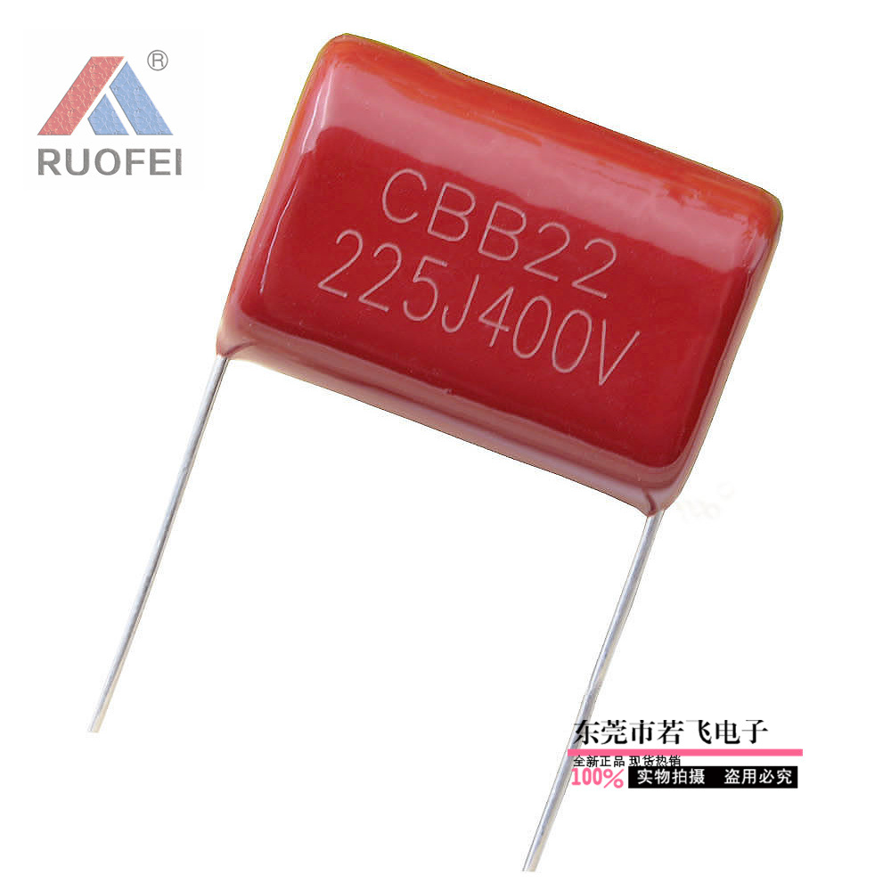

好像 调速电容 可以使用CBB22型号?
吊扇功率 60w 那启动电容 6uF 够?

    这种CBB22瓷片电容一般都不足0.5微法甚至更低, 我认为替代不了CBB61, 就图上那个CBB61是4.5微法的,  得并多少个CBB22才能够达到4.5微法呢
    点评
    图片上 cbb22 是2.2uF? 另外 它不是瓷片电容 一样也是金属膜 聚丙烯?  详情 回复 发表于 2017-5-24 18:14

    大家怎么都在误导人,那个红色电容不是长时间工作电容不能长时间工作,风扇电容是运行电容。需要长时间工作,容量225j就是0.225uf需要20个并联。
    点评
    阻容降压同样是 24小时不间断的长时间工作 ,承受的电压也是差不多接近AC220V,电流也是满幅度(电压/容抗) 没任何差别 1uF的阻容降压 和 1uF的启动电容 电压和电流 是相近的 唯一不同的是 启动电容通常靠近热源(  详情 回复 发表于 2017-5-25 09:22
    225=2.2uF  详情 回复 发表于 2017-5-24 22:12
    [attachimg]1799630[/attachimg] 那么475就应该是0.47UF了?  详情 回复 发表于 2017-5-24 22:07
    容量暂且不说 我有1uF的 到时并联就行 但长时间工作 这个事情 第一次听说啊 能说下原理? CBB22电容 用于阻容降压电路时 也是长时间工作啊?  详情 回复 发表于 2017-5-24 21:58

    发表于 2017-5-24 22:07 | 显示全部楼层
    juchengming 发表于 2017-5-24 21:50
    大家怎么都在误导人,那个红色电容不是长时间工作电容不能长时间工作,风扇电容是运行电容。需要长时间工作 ...
    那么475就应该是0.47UF了?再给你看一个224的这才是0.22UF呀
    单位里很多仪器一开机就是除非出故障才停机修理的,天天都是24小时不停的,你去看看里面的电容长什么样的吧
