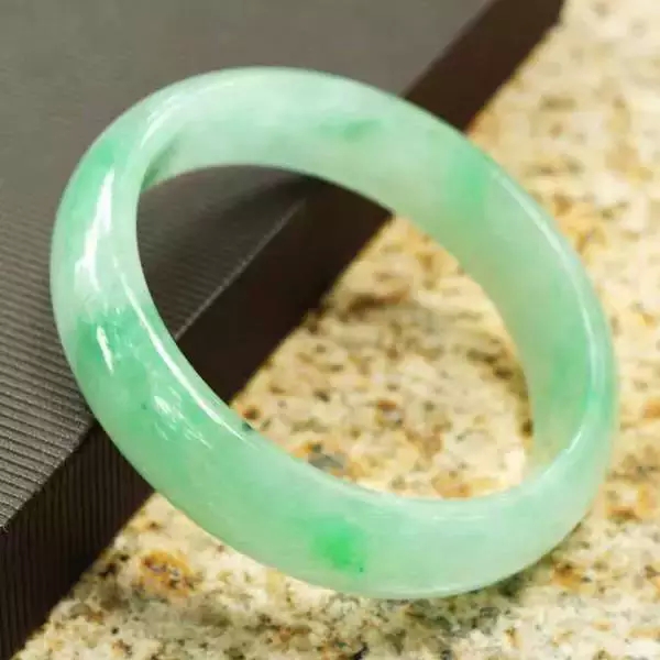

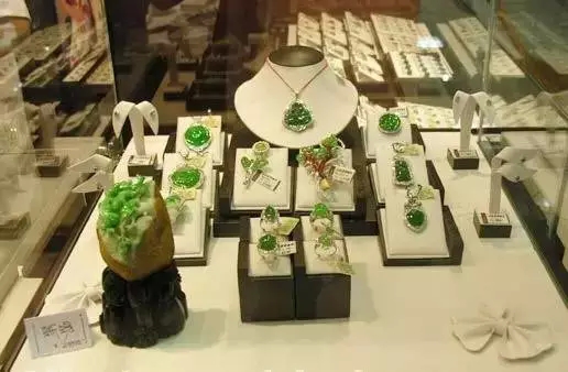

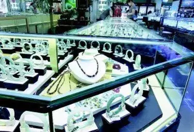

      一般我们去逛翡翠商场时,会看到不同的柜台里灯光照射的颜色也不同,这是为什么呢?难道是让翡翠变得更加美观吗?
      其实主要是因为光线的强弱,很可能会导致翡翠的颜色色调看起来有很大的区别,很多时候店家的灯光会让翡翠看起来格外的透亮有光泽,而在自然光下却大变样。
      下面这三种翡翠的变色效应会表现得比较突出,一起来看看吧!

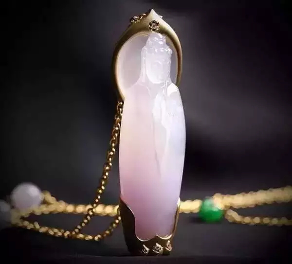

    1、紫罗兰:黄灯偏粉,白灯偏灰
      紫罗兰翡翠对光线特别敏感,不同的光源下会产生不同的紫色,在黄色灯光下出现的是粉紫色,在白色灯光下则出现蓝紫色,颜色会偏蓝、偏灰。

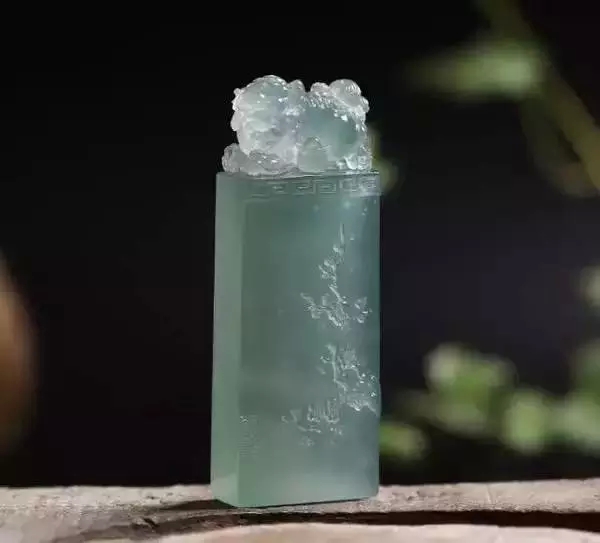

    2、晴水翡翠“见不得”强光
    “晴水绿”是指在整个翡翠制品中出现的清淡而均匀的绿色,该绿色在灯光下会比较明显,均匀清淡,灯光相要对暗;但在强光或自然光下就会淡很多或几乎变为无色。
    3、豆种豆色柔光最美
      豆种翡翠由于结晶颗粒较粗,自然光下观察,绿色分布往往会很不均匀,呈点状或团块状,白色棉絮也比较突出,颗粒感比较明显,但在柔和的灯光下面,绿色会显得比较鲜艳和均匀,棉絮也不突出,颗粒感也不明显了。
      因为翡翠的变色效应会使翡翠的颜色在不同的光源下产生不同的变化,所以翡翠的最佳欣赏光源是带暖色调的黄光光源下,绿色会更加诱人,紫色也格外鲜艳。因此,销售翡翠的柜台一般都会配有黄色调光源。在购买时,最好能在自然光线下观察翡翠的颜色,会更为自然一些。到户外自然光下,时间最好上午9点和下午3点左右,最靠谱!

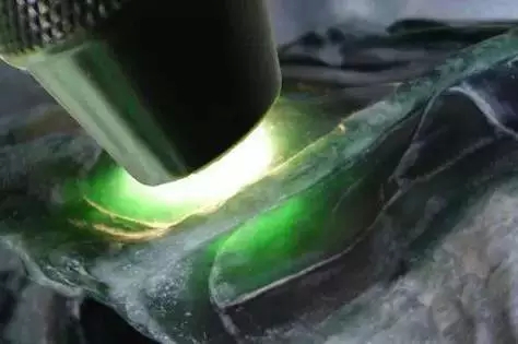

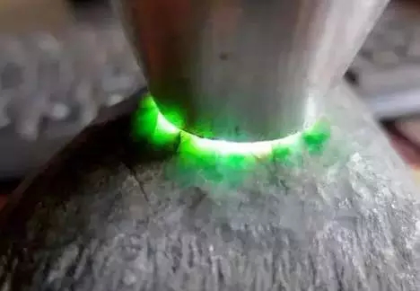

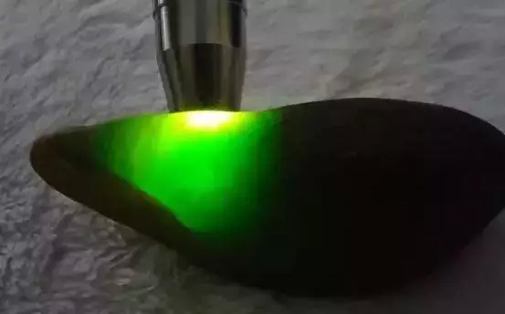

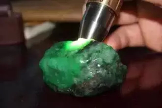

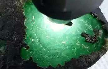

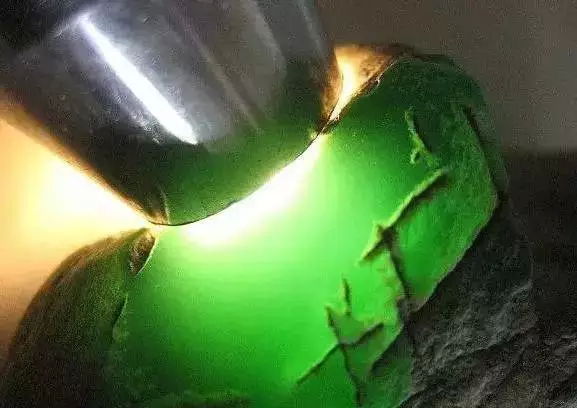

      每次去翡翠原石市场,总能看见很多亲拿着一只强光手电筒在上下左右的研究手里的石头,而且这手电筒的光线也是有大学问的呢!
      一般来说,用强光手电筒看翡翠原石主要看这两点:
    一、看裂
      有裂的地方会有隔光效应,但不能用太亮的光线,太亮的光线会打穿裂纹而透光,这样就看不到隔光效应了。而用透光度又可以判断一些裂的深度、棉的深度。
    二、看结构
      用60--70度的角度打光,才能更容易看清楚结构,并且要根据材质的结构去判断是什么材质的,是天然还是人工合成的。
      直射的手电筒慢慢平移时,可鉴定玉石质地结构是否均匀,翡翠的透光性均匀,说明结构均匀;透光性不均匀,说明结构均匀性不好。
      有些人用手电直射或背射来给别人介绍玉的细腻度,这是误导,鉴定翡翠的颗粒粗细度只有用强光手电筒呈45°角侧打才可以。
      使用的方法是:手电筒光源紧贴玉石表面直射,主要是看玉石的质地、浑厚度。
