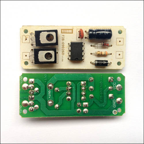

    电源我考虑用五节1.2V镍氢或四节1.5V碱性电池。电路已经找到合适的,只是找到的短灯条全是12V的,想请教一下各位筒友,如何将12V灯条改成6V驱动的?
    这是双路频闪控制电路:可以实现警闪和交替闪烁

    发表于 2017-2-14 20:49 | 显示全部楼层
    需要改电路加电阻,铝基板改电路几乎不可能

    发表于 2017-2-15 11:15 | 显示全部楼层
    中间切开改成并联

     楼主| 发表于 2017-2-15 12:34 | 显示全部楼层
    那算了,我还是考虑用三节18650并联吧!打错,是串联。

     楼主| 发表于 2017-2-15 12:38 | 显示全部楼层
    mscdex 发表于 2017-2-15 11:15
    中间切开改成并联
    就是看中这款有外壳,我才要买的。不过你这倒是个好办法,中间断开之后并联就可以用6V驱动了。大不了只买一组,断开后就有两组了,正好两屋各一组。我还省了再买一组的钱。
    不过外面的堵头支架怎么办?另外再买么?

    发表于 2017-2-15 13:51 | 显示全部楼层
    ff-风 发表于 2017-2-15 12:38
    就是看中这款有外壳,我才要买的。不过你这倒是个好办法,中间断开之后并联就可以用6V驱动了。大不了只买 ...
    不是切外壳,把里面的灯板切开,在内部并联

     楼主| 发表于 2017-2-15 14:02 | 显示全部楼层
    对啊!我怎么没想到!谢谢了!
    切开之后在中间那块用漆包线交叉搭线焊接即可,对吧!挺简单的办法。思维僵化了,幸好上论坛来问问,多谢回答!

    发表于 2017-2-15 14:57 | 显示全部楼层
    ff-风 发表于 2017-2-15 14:02
    对啊!我怎么没想到!谢谢了!
    切开之后在中间那块用漆包线交叉搭线焊接即可,对吧!挺简单的办 ...
    不客气,我也这么改过,圆板子。长板子相同道理。我只切断了覆铜板,没切基板。
