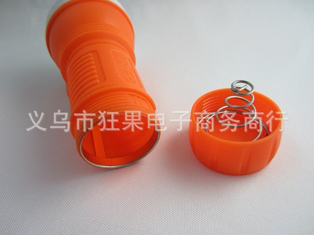

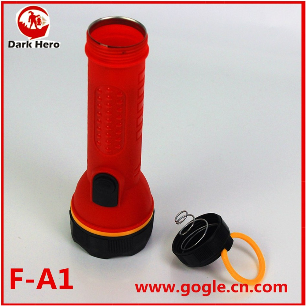

    还不如CAD设计自己喜欢的外形,再用3D打印机打印呢,这个最简单,只要会画CAD就行。导电件直接使用易拉罐和导线制作即可,最多再加个开关和弹簧,很多塑料外壳的手电都是这种结构。类似的还有神火G2、纳丽德GT6A,这个直接就使用金属的内筒壁来导电了。

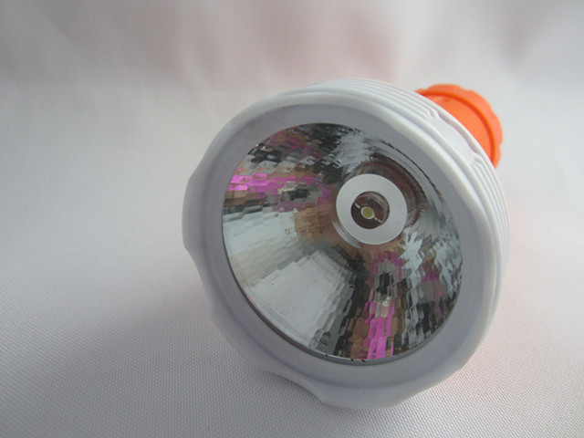

    筒壁塑料厚一点儿应该就没事。但是由于塑料手电筒的先天条件限制,无法上大功率LED,只能上F5/F8草帽或1W普瑞这些发热量不大的光源。
    光杯可以到阿里巴巴或淘宝上买,导电结构可以参考我在阿里巴巴上找到的便宜货:
    https://detail.1688.com/offer/532631233308.html
    https://detail.1688.com/offer/532026270283.html
