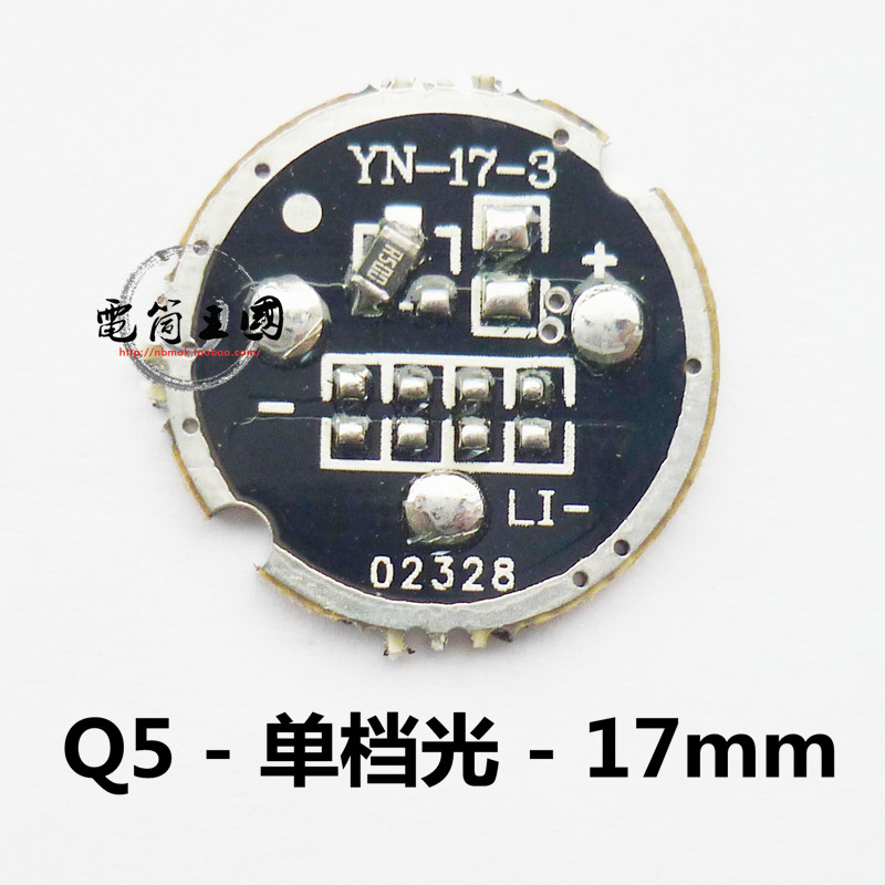

    我受够了这个费电的电路,最近想给迈特奇的电筒换个电路。然后在淘宝上发现了两个合适的电路,直径都是17mm。第一个是1元的廉价版Q5电路,我感觉这个电路的优点一个是价格低廉,另一个优点是电路过于简单而不容易损坏。我有四支手电都是掉到地上后把电感给摔碎了,结果只能换掉整个电路。
    另一个是飞翔家的7135X3无记忆版电路,单档的3元,四组调光6元。单档的准备放弃,结构比1元那个要复杂很多,故障几率要高不少。现在正在1元廉价版和6元飞翔版中间摇摆,看中6元那个可以通过焊星星来选择档位的功能,如果1元电路无法带动XPG2 R5,就只能选择6元的飞翔电路了。
    这两个电路都没有使用工字电感,应该是不怕摔的。就是不知道1元的电流大小,也不知道XPG2 R5能不能用,点亮后的频闪情况如何。这两种电路有用过的筒友可以说一说。

    反正我眼睛看得出来,不过还是比山寨调光的低档频闪好受很多。图上一块钱那个就只有一个电阻,只有一个电阻。

    那这个用来驱动普瑞的1W LED没问题吧?
    手里有几个以前给老人买的手电,用的是国产1W灯珠,亮度有点低,后来买了新的就扔抽屉里了,现在想换成普瑞的1W暖白光拿出来用用。手里有两个以前店家搞活动时买的雅格5515充电手提灯,这灯杯是专为1W LED设计的,普瑞1W换上正好,以前那个国产的1W灯珠亮度和这个根本没法比啊!普瑞的1W白光换完之后充电灯的光斑大了不少,中心区亮度也提高很多,缺点是光斑最中心处有些发黄。现在正考虑把论坛优惠区推荐的康铭7677的灯珠也给换成普瑞的1W LED,康铭7677的灯杯比较小,射程也比较近,这回我打算试试普瑞的1W暖白。

    这块板上的限流电阻是0.5欧的,用来推1W会有点大,换成3-5欧会好一点。

    好,我知道了。等要下单时找店家咨询一下,看能不能订做。  详情 回复 发表于 2017-2-1 11:26

    好,我知道了。等要下单时找店家咨询一下,看能不能订做。谢谢!
