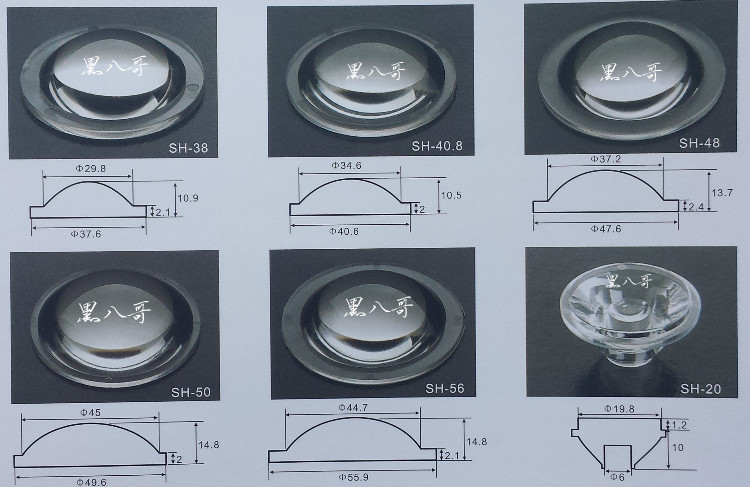

    请教问题,为什么调焦手电的透镜不用玻璃的?买了个Led lenser的手电,发现不是玻璃的,菲尼克斯的Fd40透镜也不是玻璃的,都写的是亚克力啊,pmma啥的,是成本的原因吗?

    一方面是光学玻璃成本太高,另一方面是亚克力及PMMA成型方便,想要什么样的光斑通过软件设计后应能生产出来。比如下面图片里中间带孔的那种:

    一方面是光学玻璃成本太高,另一方面是亚克力及PMMA成型方便,想要什么样的光斑通过软件设计后应能生产出来 ...
    玻璃的折射率不好做,我买过一些调焦手电玻璃透镜,当放大镜有图像扭曲畸变。而PMMA折射率稳定生产效率高成本低,现在的手机摄像头透镜好多不是全玻璃,一般只有一两片凸透镜玻璃做的,凹透镜和畸变矫正镜片等PMMA塑料。几十块钱便宜货望远镜我拆过,只有物镜有点玻璃,然后又滴塑成型一片PMMA色散校正胶合透镜,目镜和屋脊棱镜都是PMMA塑料的。

    玻璃的折射率不好做,我买过一些调焦手电玻璃透镜,当放大镜有图像扭曲畸变。而PMMA折射率稳定生产效率高 ...
    我只是在手电上用过这种透镜,当时我还以为是灯头出毛病了,后来发现玻璃凸镜的透光性不如PMMA,索性直接把这支手电换成PMMA的透镜完事(口径稍大,边缘需要打磨)。后来有一回把廉价头灯里用来代替光杯的PMMA透镜装到手电里,发现反光性还可以,只是光斑范围变大造成照明范围亮度稍暗。看样子以后得攒一些不同直径的透镜了(那种类似光杯外形的),这东西可以给某些廉价手电和普通手电用来代替光杯的。

    塑料便宜, 现在套机镜头的非曲面基本上都是压铸树脂了
    玻璃一个字贵, 首先得铸造胚子, 然后加工成型,抛光。

    聚甲基丙烯酸甲酯,透光率可以到95%,加工容易,韧性好,俗称树脂玻璃,但是透光还是不如镀膜玻璃,却比其他一般玻璃透光好,其实这玩意多用来做人造琥珀,当初做实验时候我就做了个瓢虫琥珀。。。。。

    普通玻璃凸透鏡也不貴,但是像FD40和PA5那種特殊形狀的透鏡用玻璃製造成本就高得多了

    高级的光学玻璃很贵
    加工制造业更为困难
    品质比较差的实际效果不如光学树脂
