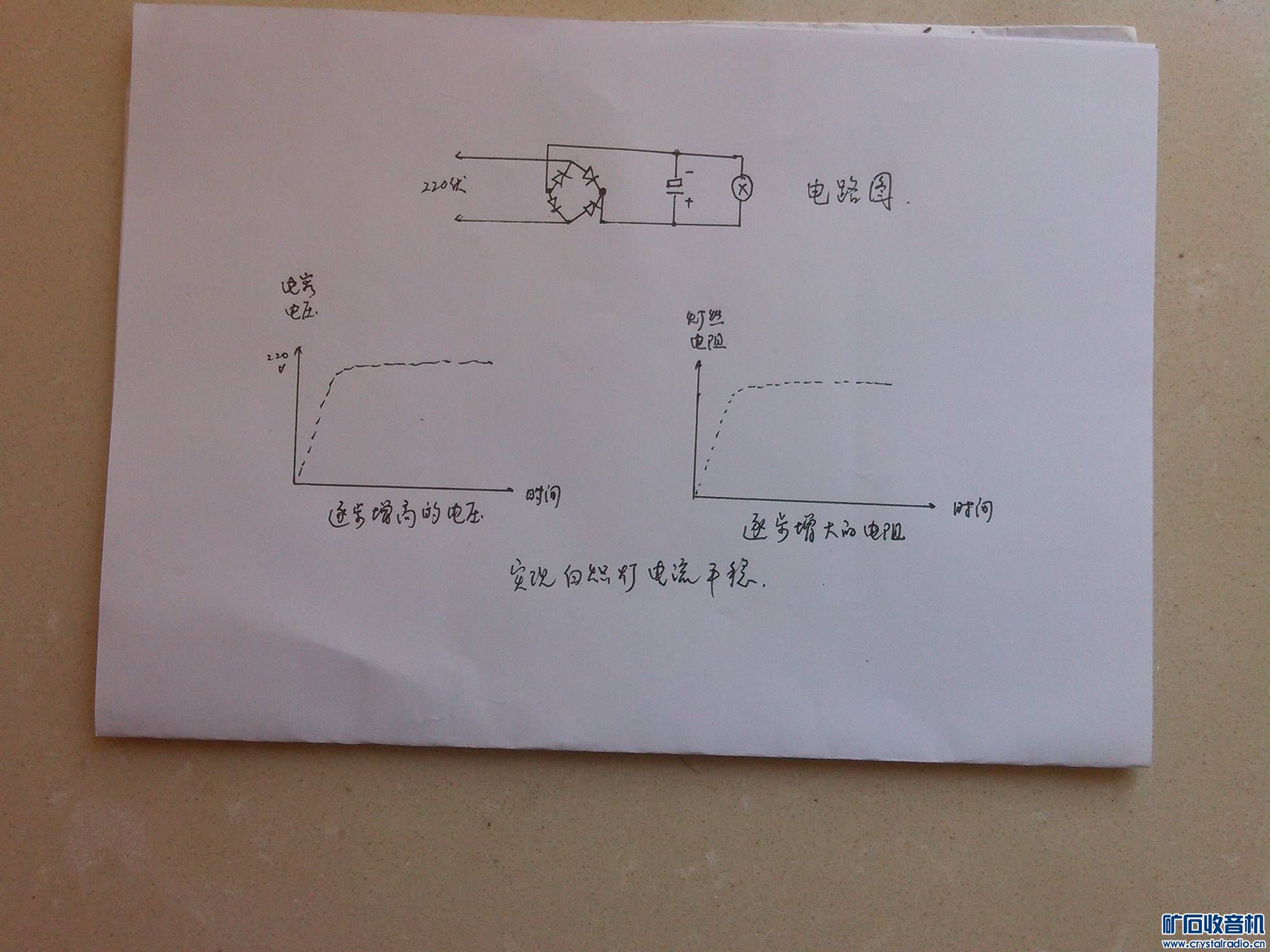

    经受大约10年的考验了,具体时间想不太清楚。只记得十年前换过一次工作,这个再利用大体就是那个时候。那个时候节能灯还是稀罕的东西,也叫“紧凑荧光灯”,白炽灯还是主流。
    我家厨房光线不好,进去就要开灯,因此灯泡不久就会坏一个。偶尔发现一个坏了的节能灯,知道里面有一些电子元件(那个时候电子元件不像现在这样廉价吆:一只灯泡1元钱,一只节能灯20-30元)就捡回来。开始准备用在8瓦日光台灯上,后来想到厨房的灯泡不经用,应该想想办法。
    就把节能灯多数元件拆下,只保留整流二极管和滤波电容,串联在厨房电灯线上,相当于灯泡并联在滤波电容上。当时想的是:白炽灯的损坏主要是开灯的冲击电流,电容器的充电电流正好吸收这个冲击电流,就实现了白炽灯的电流平稳,延长了使用使用寿命。
    没想到,这个再利用经受了十年考验,那只灯泡现在还在厨房出力。

    10年,厉害啊!!!变成直流灯泡了,有没有测过工作时灯泡的电压?  详情 回复 发表于 2016-9-12 12:59

    去年测过,工作实际电压也只有225左右——表不准不负责啊。  详情 回复 发表于 2016-9-12 16:13
    2014-12-18 09:28
    发表于 2016-9-12 16:13 | 显示全部楼层
    去年测过,工作实际电压也只有225左右——表不准不负责啊。{:3_108:}

    220v整流滤波后接近300V的电压哦

    负载那么大,电容容量那么小,滤波不滤波电压应该基本一样,楼上也测了,225v
