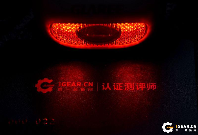

    泛光模式采用白光LED,红光第一张既是。
