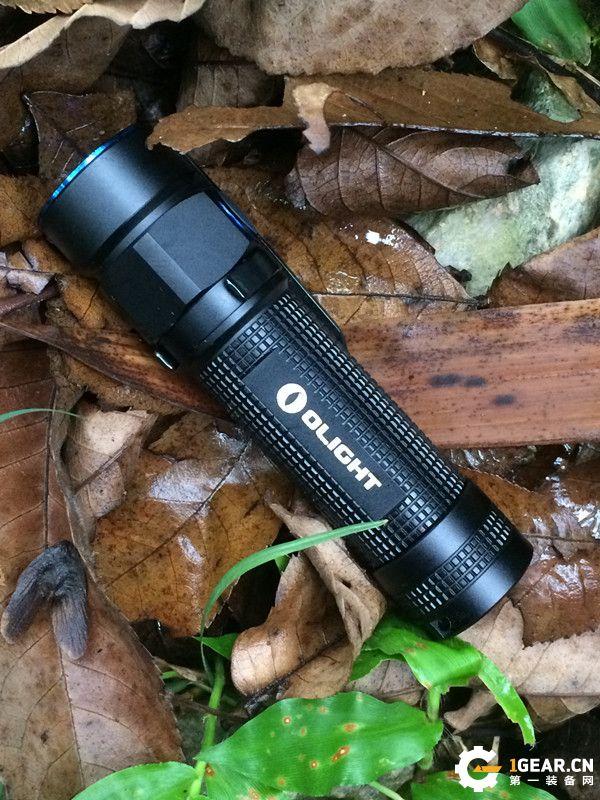

    移动照明工具的发展可以追溯至人类社会发展的初期--原始社会。自从人类学会钻木取火以来,移动照明经历了从火、油、蜡烛到手电的发展历程。在这个漫长的历程中,移动照明工具经历过无数的变革,出现过火把、油灯、蜡烛、煤油灯到白炽灯泡手电、氙气灯泡手电,到现在二十一世纪琳琅满目的LED手电等。
    手电主要是做为一种照明工具来使用的,当然,由于价格和材质的关系还有限量稀缺的原因,把玩或者收藏的也比较多。不过除了照明之外,收藏和把玩只属于发烧友级别并且比较小众。大多数人买手电的目的就是为了在特定的环境中可以方便的使用为目的。综合手电的实用性与方便性,以及分量,亮度,续航能力以及所配置的电池是否方便易补充,综合起来用得最多的莫过于整体因素介于18650和AAA手电之间的AA手电,也就是五号电池的手电。
    而本文的主角Olight S1A 手电,就是一款兼容市面上所有AA尺寸电池的手电,它以娇小的身躯,多样的功能,及其实用和方便性崭露头角。
    下面就和我一起来了解一下这款手电。
    本文主要分七个部分来写
    1.整体概述
    2.包装与配置
    3.手电细节介绍
    4.尺寸与重量
    5.防水测试(包含视频)
    6.光斑与夜射(三款AA手电对比)
    7.总结
    一.整体概述
    OLIGHT S1A 手电是S15的升级版。它是一款多档输出侧按键LED手电筒,使用一节AA电池并且兼容市面上所有AA尺寸的电池,外形小巧轻便。它沿用OLIGHT S系列的设计风格,盐浴氮化工艺黑色不锈钢长臂抱夹,扁平侧按键、磁吸尾部,定时关机功能和宝石蓝压圈和按键圈。它配置一颗Cree XM-L2 LED,搭配透光率高达90%的PMMA TIR透镜,输出光线细密均匀。具有5级亮度与爆闪,输出覆盖0.5至600流明。它个头小巧,长度只有79.5cm,不带电池仅37.5克,适合放在口袋、包包或佩带在皮带上,是随身携带照明工具,可满足你日常生活不时之需。
    二.包装与配置
    OLIGHT S1A还是采用以往熟悉的高透明度pvc包装盒,主流黑色,背景蓝色,显得简洁明了。盒子正面左上方印有醒目的售后五年保修年限,右下角图示说明使用一颗14500电池可以达到600流明的亮度。正下方是Olight商标以及在标配情况下使用一节1.5V锂铁电池的基本参数:最大输出220流明,月光档位最大续航25天,最远照射距离71米。
    盒子顶部设置了悬挂孔方便悬挂。背面是英文表识,是该手电的简介以及参数和特性。两侧是OLIGHT商家的二维码和使用电池和环境图示。盒子底部的编码,也就是所谓的身份证,和手电筒身上面编号对应。
