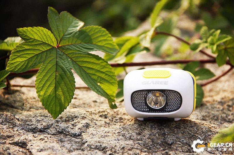

    喜爱户外、运动的朋友对于山瑞这个品牌一定不陌生。山瑞旗下的产品分为众多系列:L系列头灯、M系列头灯、W系列头灯、C系列营地灯、手电、自行车灯等,不过主打的还是头灯。今天要做测评的是L系列当中的L60N。所谓L系列,即“休闲生活”系列,外观轻巧时尚,颜色丰富,方便携带。针对普通户外爱好者设计,适用于露营、慢跑、徒步、垂钓以及家庭应急等照明需求。
    L60N是一款充电式大功率运动头灯,配有USB充电接口可使用镍氢电池直接充电。采用5光源设计,可实现多种照明模式(聚光,泛光,红光,SOS)。高亮状态下可达210流明光照强度,3节AAA电池确保足够的亮度与续航时间并配有低电量指示灯红光SOS和爆闪警示,让身处户外的您提供安全的照明保障。
    首先总体上看一下L60N的参数。
    包装很简约,硬塑包装能够为头灯提供一定的保护,只是在拆的时候也要注意,不要被割伤。
    头灯以及配件也都一目了然:头带、头灯本体、附送的镍氢电池、充电数据线、说明书。左上的黑色册子是山瑞的产品手册。
    L60N中间的聚光灯采用CREE XP-G2灯珠,两侧为泛光辅助灯、提供泛光照明和红光照明。
    顶部的橡胶开关,表面设计的颗粒状防滑纹能够提供很好的摩擦力,面积较大,能轻松开关。同时能够有效的防水。
    底部为USB充电接口,通用的安卓接口,适用范围广。利用日常使用的安卓口充电器就能为其充电。外面的橡胶塞能够有效防水。(苹果用户不乐意了)
    头灯支架上的小孔,这样就能根据需要将织带安装、取下。
    头灯与支架间的角度可以进行45°的调节,通过调节角度满足各种户外情况。
    头带可以根据自己头围大小进行调节,具有一定的吸汗性能。同时在接口处的两个日字口中设计了SOS求生哨。很不错的设计。
    打开头灯上方的卡锁,就能将头灯打开。采用三节7号电池供电。根据官方给出的数据,L60N净重68g,装上三节镍氢电池后的重量是108g。还是很小巧的,戴在头上不会感觉太重。
    在另外的一半盖子上可以看到四周一圈绿色的防水圈。L60N的防水等级是IPX5,也就是用水冲洗无任何伤害。视频实验中,在水龙头冲洗下,可以自由开关、调档。甚至浸没在水中也能工作。再打开看看,头灯的电池仓内浸入了少许的水。所以在使用的过程中还是要注意防水。为了头灯的正常工作,还是尽量不要头等接触水。
    L60N号称有5大光源设计、3大调光模式、9大调光档位。能满足任何户外需求。接下来我们一步步验证。
    聚光灯调档视频:
    聚光灯调档,单击开关进入聚光模式,再次单击调档切换。高档位:210流明、续航3.5小时、射程50-65米;中档位:110流明、续航8小时、射程30-40米;低档位:40流明、续航40小时、射程5-10米。聚光灯开启是泛黄色的暖光,比较柔和,给人一种温暖的感觉。
    泛光调档视频:
    泛光调档,双击开关进入泛光模式,单击进行调档切换。高档位:100流明、续航6小时、射程10-15米;中档位:50流明、续航12小时、射程5-10米;低档位:20流明、续航48小时、射程5米。泛光灯偏冷,亮度也没有聚光灯亮,但是照射的范围更广。
