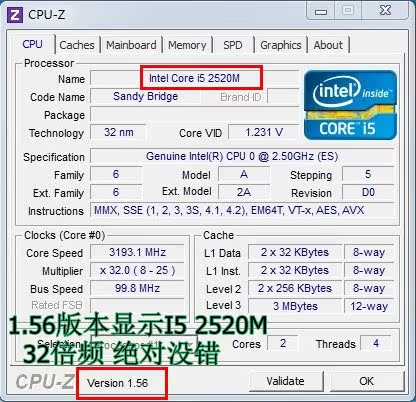

    笔记本是联想N580,HM76芯片组,B960的CPU(双核2.2G)。
    升级到I5-3320 2.6G,睿频3.3G
    最新的问题是,做视频转换,10分钟CPU上100度,然后CPU降频。静态下,CPU温度也有五十多度。室温27度左右。这个应该有问题了吧。
    升级后,在Win7下象棋测试分数如图只有5000分左右,但是根据网上很多别人的测试( http://tieba.baidu.com/p/2943762906 ),一般在6000分左右。怎么会差这么多?专门找了块硬盘,全新安装了win10,分数与Win7相当。
    真是奇怪了,会是什么原因呢?

    修订版本不同

    导热没有搞好,硅脂要涂抹均匀,且保证薄而且能完全填充缝隙。如果是用相变,首次是要烤机高温一下,相变会填充缝隙,再使用就正常了。最后问一下,你确定是3320是正片?我12寸小本,3320跑烤机也才80+的温度,平常待机50+倒是还行的,我室温32,待机51 52这样子
