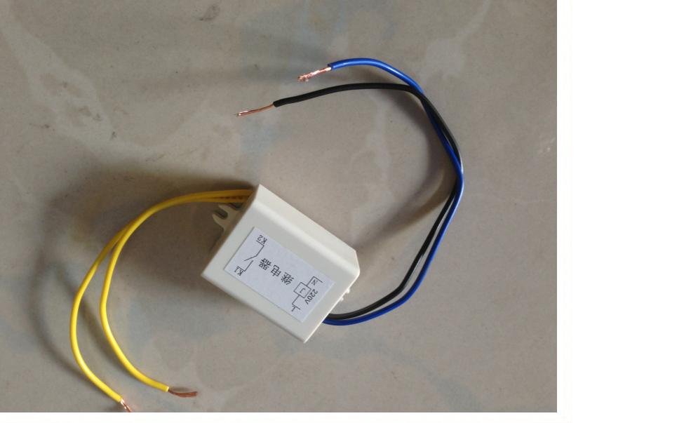

    发表于 2016-1-8 13:25 | 显示全部楼层
    买一个WIFI智能插座,然后再配一个220V交流继电器模块(输入为220V交流电,输出为常开开关),开关可以控制电脑电源开关。

    发表于 2016-1-8 17:25 | 显示全部楼层
    智能家居组件或者就按你原始的想法,控制一个wifi插座(比如小米的智能插座或者随便谁家)然后这个插座接一个交流接触器,接触器就可以看成是220的继电器,触点那边接线到你电脑开关,按下按钮,还能控制按多长时间,也不怕死机关不上
