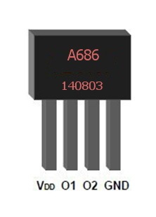

    发表于 2015-9-10 11:14 | 显示全部楼层
    A686
    双线圈散热风扇霍尔驱动电路(大电流)
        A686霍尔开关集成电路是一种单片式半导体集成电路。该电路由反向电压保护器、精密电压调节器、霍尔电压发生器、差分放大器、施密特触发器、温度补偿器和互补型集电极开路输出器等七部分组成,它具有工作电压范围宽、磁灵敏度高、负载和反向保护能力强等特点。该电路由于具有高达500mA的负载能力,并且是互补型输出,因此,它是无刷风扇最理想的器件。
    产品特点
    . 单片集成, 体积小
    . 温度补偿、工作温区宽
    . 负载能力强,在15V条件下可以持续工作于近500mA
    . 集电极开路,互补输出
    . 4引线环氧树脂封装,售价低
    . 由于采用合金锡电镀、焊接温度可降低
    . 可靠性高
    A686大电流散热风扇驱动霍尔集成电路
