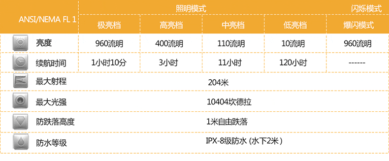

对强光手电不太了解,请各位专家给推荐款手电,按功能要求重要程度如下:1、轻便,经常爬山,所以不能笨重
2、可以晚上当露营灯用,不知道10流明模式有多亮,能点亮整个帐篷看书吗?
3、越亮越好,偶尔照照远景
4、泛光好,山上聚会能大面积照明就更好了
5、价格500以内
在淘宝上搜了下,找到个菲尼克斯 UC30,但省电的档位是从10流明一下到110流明了,其实那个10流明120小时我觉得没意义,换成亮点的坚持30小时左右的多好!

    UC30圆滚滚的很不方便的感觉

    UC30和UC40都不错,10流明帐篷内看书绰绰有余了。

    TK22或者UC30,UC35有点贵,性价比并不太高,综合来说TK22是经典手电,值得入手,拿着很方便,体积不大不小,中筒很合适。

    100流明30个小时的话,0.6A*3.7V*30=66.6wh电量,一节18650电池电量3.7V*3400mah=12.58wh电量,故100流明点亮30个小时需要66.6/12.58=5.29节18650电池;所以按你的需要者4个18650的大手电才能满足,或者点18650手电加4节充满电的18650电池,个人觉得后面的方案适合你,10流明无光环境看书足够用了。100流明野外走路还是不行,最少要400流明。
