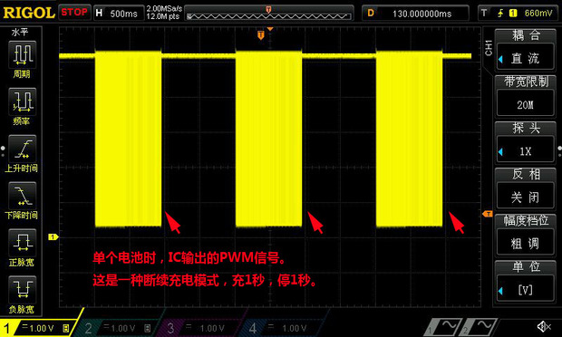

当放入1节电池时:
下图是IC输出的PWM信号,从波形可以看出,这是一种断续充电模式,充1秒,暂停1秒。
下图是电池端的波形,也是对应为充1秒,暂停1秒。
当放入2节电池时:
下图是2节电池时,IC输出的PWM信号,可以看到,之前空闲的1秒,被用来给第二节电池充电,模式也是一样的,充1秒,停1秒。AB电池交替充电和休息。
