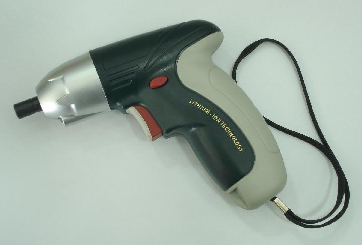

[其他DIY] 近期炒得红红火火的3.6V锂充电钻今天收到,不错。

    刚买了一套,但愿给力吧

    ddvvdd 发表于 2015-3-17 08:16
    我的买来居然不转!!换了新电池还不转。30块就买了一组螺丝头吧!
    你估计是中间的那个切换按钮没有按,它是三档的,逆-停-顺。

    這項產品的問題 為 http://safety.bsmi.gov.tw/wSite/ ... Node=3582&mp=94
    充電時 請大家注意

    wczmj 发表于 2015-3-17 17:35
    可以打孔,就是转速慢点,用自带钻头打的纸基洞洞板(黄色的那种)可以打透,绿色的玻纤板没试,估计能凑合 ...
    我打透了一个小石头,线路板应该没问题吧?就是慢点而已!

    发表于 2015-3-22 22:46 来自手机 | 显示全部楼层
    充电部分有问题,充一会就绿了,自己弄了个4056进去
    呃…… 别告诉我那小石头叫钻石,你还打磨出了八心八箭……
    我的是一直不绿!

    我的也到了,36元包邮到广东,改成电池电源两用,电池重新激活容量减半,充电器用自制外置MAX1879,外接4.6V 9A工业电源力度很足。

    skcho.kylink 发表于 2015-3-22 22:01
    這項產品的問題 為 http://safety.bsmi.gov.tw/wSite/ct?xItem=21373&ctNode=3582&mp=94
    充電時 請大家注意 ...
    看这个还得**,我来贴出来吧,貌似这个瑕疵对玩电子的人来说不算什么。
    國外商品瑕疵訊息
    美國消費者產品安全委員會(CPSC)網站公布商品瑕疵訊息-MasterForce 3.6伏特無線螺絲起子(1) 商品名稱:MasterForce 3.6-volt Cordless Screwdrivers MasterForce 3.6伏特無線螺絲起子
    (2) 型號:
    (3) 廠商:Menards, of Eau Claire, Wisc.
    (4) 數量:約42,000件。
    (5) 瑕疵情形:電池在充電時可能過熱和燃燒,造成火災和燙傷危害消費者。鋰電池沒有預防過熱的保護裝置。
    (6) 詳情描述:召回的無線螺絲起子的顏色為綠色和灰色,工具的頂端印“MASTERFORCE”有字樣,“LITHIUM-ION TECHNOLOGY” 和 “241-0717”字樣印在手把上。
    (7) 造成損傷:該公司和美國消費者產品安全委員會(CPSC)收到3起有關火災的報告,1位消費者的手部遭到燙傷,和另一位經歷暫時性聽力喪失。
    (8) 商品銷售範圍與時間:Menards商店。(2007年4月至2008年5月)。
    (9) 矯正措施:消費者應立即停止使用此螺絲起子並送回任一家Menards商店以免費更換或全額退費。
    (10) 產地:中國。
    (11) 資訊來源:http://www.cpsc.gov/cpscpub/prerel/prhtml08/08388.html
    • 發佈日期:2010/03/01
    • 發佈單位:標準檢驗局
    附件下載
    TOP
    瀏覽人次:138072
    聯絡地址:100 臺北市濟南路一段四號
    傳真:02-23932324

     楼主| 发表于 2019-12-10 16:53 | 显示全部楼层
    换的三洋锂电池今天终于挂掉了。

    zsljm 发表于 2019-12-10 16:53
    换的三洋锂电池今天终于挂掉了。
    我的开始正常,最近也是挂了一节三洋,原因就是漏电了,把电池过放放死了,但是换了节电池万用表测待机2.6ua电流,不算大

    发表于 2019-12-11 09:09 | 显示全部楼层
    我的当时买回来换的三洋紫皮,使用的不多,今天看到帖子,翻出来充电试试,还能使用。

    我的这个比虾牌做的工还多,主要是买虾牌的时候已经没有那么多需要折腾的了。再就是原配的钻头还是挺好用的,钻钻塑料一类的,最多钻过老式的铝推拉窗
    当时买了两把,一把电池好的,一把坏的,坏的直接把电池拆了接5V2A的小米充电宝,居然勉强能用
