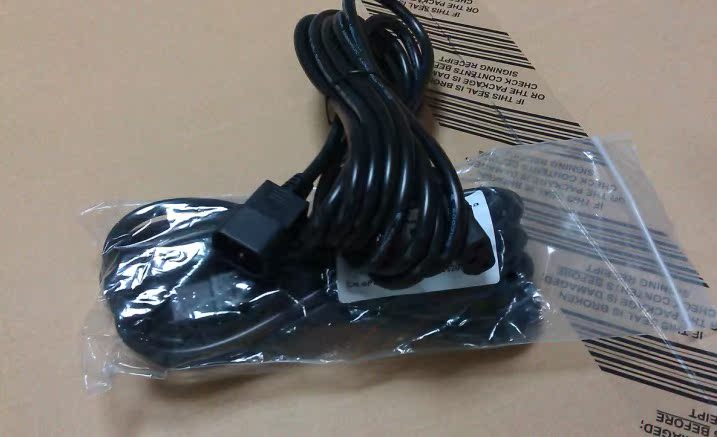

    我刚买了24v 350w的开关电源,,给充电钻用,,,拖着辫子用吧,,,省心,,,最起码比220v电钻,电压低,安全啊
    锂电还是危险的,,特别是串联
    关键弄下来不便宜
    充电钻接出个pc电源的母口,就用以前买的5元一条的4米延长线
    开关电源接出公口
