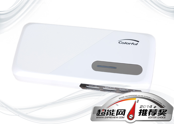

          七彩虹CS13000是七彩虹推出的一款超大容量的移动电源,使用的是三星SDI原厂第二代镍钴锰材料锂离子电芯,标称规格13000mAh,支持2.1A和1A双口输出,规格非常高,在天猫以及京东也经常以超低的价格促销。我们有不少读者在评论中提出测试这一款移动电源,我也对这款使用了三星SDI电芯的电源有很大的兴趣,这次就拆出来看看到底用料怎么样。
    七彩虹CS13000移动电源
    环保可循环包装几乎成为了移动电源的标配包装
    包装上对七彩虹CS13000的特点和输出规格做了介绍
    产品优势和规格,三星SDI原厂电芯、超大的13000mAh规格都是卖点
    内衬的包装用了白色的纸板
    七彩虹CS13000提供一根MicroUSB充电线还有一张说明书、一张保修卡
    2个输出接口,一个针对手机的是1A,针对平板的是2.1A,输入是5V/1A
    CS13000背面的规格写得足够清楚,而且打上了三星SDI的Logo,产品也有单独的序列号喷码
    移动电源输出时电量指示灯为绿色,右边还有电量百分比
    充电的时候电量指示灯为红色,充满也会变成绿色
    七彩虹CS13000规格

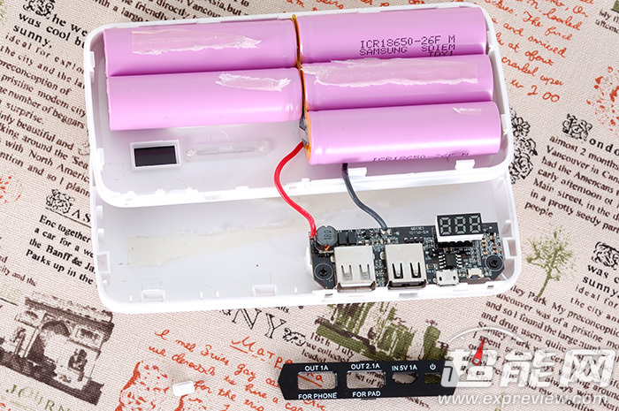

    七彩虹CS13000移动电源拆解
    七彩虹CS13000是我评测过的最好拆的移动电源之一,采用了全卡扣,只要拆解操作足够细心,拆解过程不损坏组件是可以还原的,对于一个13000mAh的移动电源来说,如果拆解之后不能还原那就非常浪费了,针对它易拆装的特性,也有一些玩家将它进行改造,当然对普通读者来说我们并不提倡对移动电源进行改造。
    拆解的步骤是先拆下接口的黑色塑料,再使用撬棒把一圈的卡扣松开即可打开

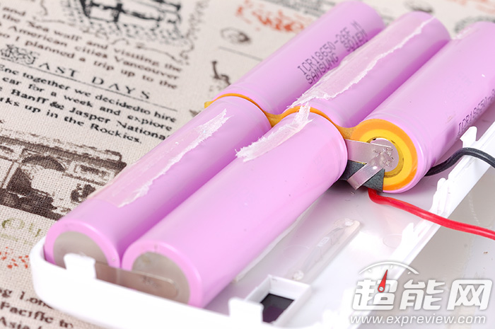

    七彩虹CS13000外壳的模具精度够高,没有使用超声波密封,但组装几乎可以媲美后者。它的内部的两面都使用双面胶来固定电芯。
    电芯

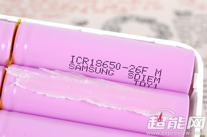

    七彩虹CS13000共使用了5节三星SDI电芯,型号ICR18650-26FM,三星马来西亚工厂生产的第二代镍钴锰材料锂离子电芯,单节2600mAh/3.7V,累计电量/能量13000mAh/48.1Wh。
    除了中间部分,电芯的两头都没有做太多的绝缘处理

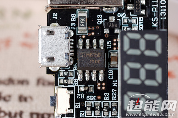

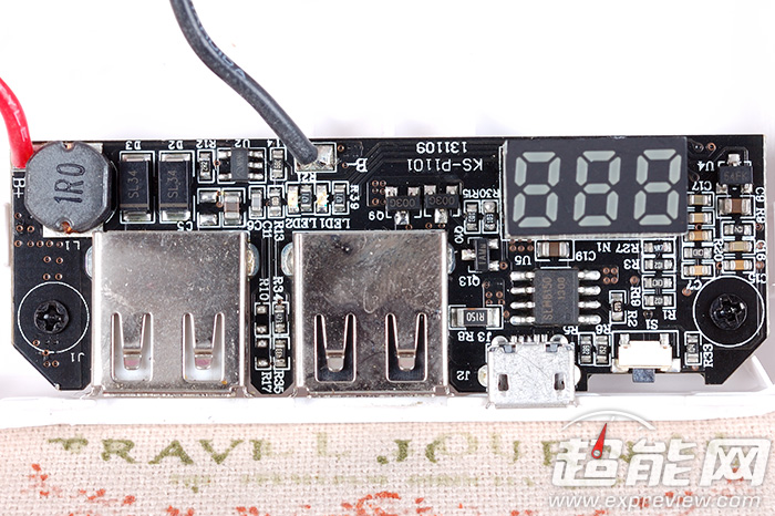

    电路板部分

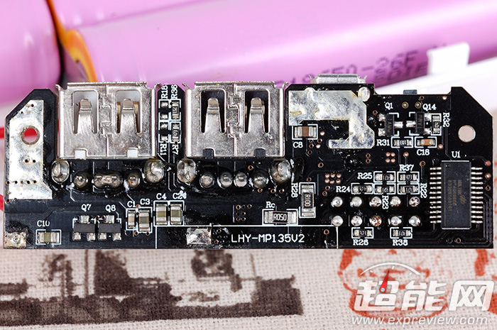

    七彩虹CS13000的电路板并不大,但元件排布比较整齐。右边的3位数码管为电量指示所用,升压用的一颗M6MH和两颗MOS。
    SOP8封装的SLM6150为无锡松朗的锂离子充电IC,充电电流1A
    PCB背面

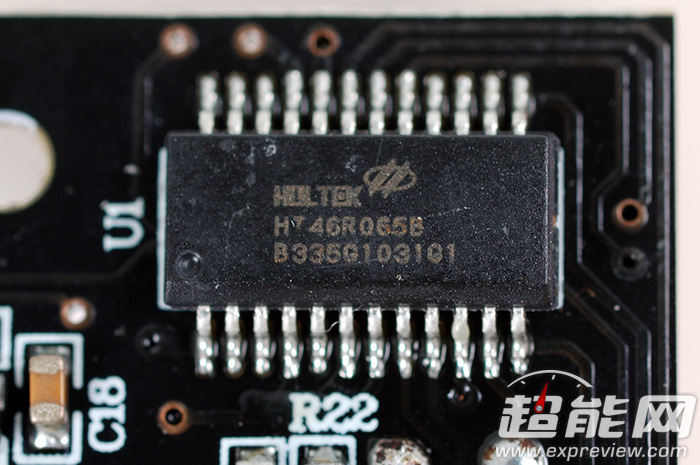

    移动电源的主控是HOLTEK HT46R065B,这是一个8位MCU,负责LED电量显示管理

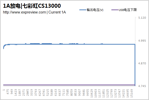

    1A测试:空载电压4.95V,均压4.97V,放出能量:42.58Wh,标称能量48.1Wh,效率88.52%
               在测试中的电压都高于有效值4.35V,放出42.58Wh能量,可以给iPhone 5s(5.96Wh)充电约6次。

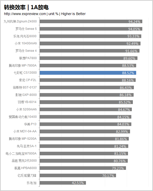

    1A输出
    转换效率对比,处于中等偏 高的水平

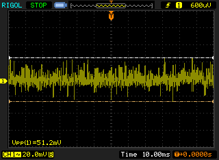

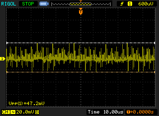

    输出纹波:10分(10分)
    纹波项目是在输出1A的条件下进行测试。没有超过200mV上限的移动电源都可以获得10分。
    七彩虹CS13000的低频纹波为51.2mV,高频纹波47.2mV

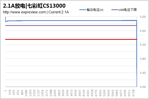

    标称输出能力(2.1A)测试得分:10分(满分10分)
    标称2.1A测试:空载电压5.06V,均压4.89V,放出能量:38.98Wh,标称能量48.1Wh,效率81.04%
    2.1A输出

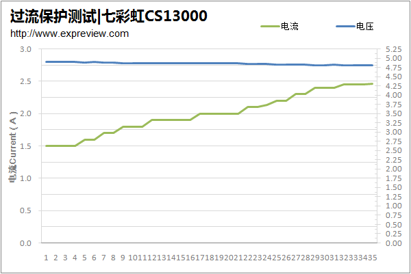

    保护功能得分:8.75分(满分10分)
      保护项目分为短路保护、过充保护、过放保护和过电流保护,各项都为2.5分。
      短路保护:有效;
      过充保护:有效;
      过放保护:有效;
      大电流保护:有效,过流保护1A接口测试从1.5A起步,拉载到2.46A时关断输出 ,过高,2.1A口也使用同样的过流保护点,不过对于2.1A来说不至于太高,扣去一半分数1.25分;
    过流保护测试
    移动电源自身充电时间:使用1A充电器19小时,偏长(不计分)
    给移动电源本身充电需要的时间受容量、充电器输出电流以及移动电源本身的电源管理策略有关。
    使用5V/1A适配器给七彩虹CS13000充电,直到移动电源的电量指示显示100,需要花费约16小时,但这还没完,这个时候使用电流表测量输入电流仍然有接近300mA的电流,需要接着再充近3小时时间才可以完全充满。
    七彩虹CS13000的充电时间真的是比较长,充电IC SLM6150本身只有1000mA的输出,即便是超载也只能拉到1200mA,所以也出现了一些玩家改造它的充电电路,换上充电电流更大的充电IC。从这里也可以看出七彩虹CS13000本身用料还是不错的,具有比较高的可玩性。

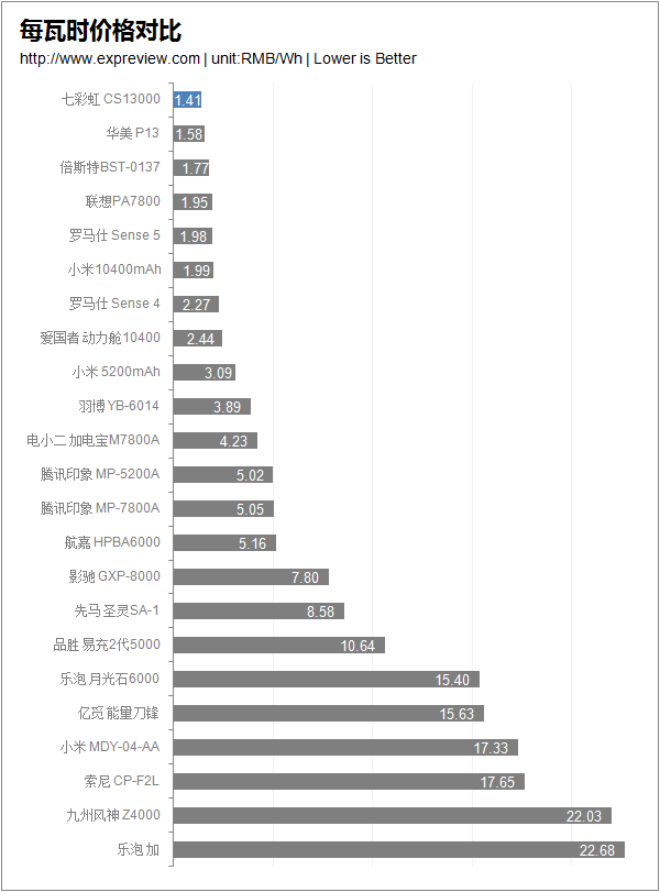

    价格方面应该是七彩虹CS13000最大的BUG, 七彩虹CS13000在七彩虹天猫旗舰店的标价为349元,而它在一些B2C网站的价格是149元,但是经常会遇到超值的价格,例如目前在京东的59.9元,它也是目前我们测试的每瓦时单价最低的一款产品!

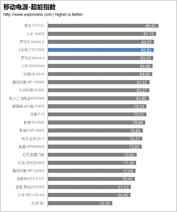

    超能指数:85.81
    累计以上所有的项目得分,七彩虹CS13000在测试中获得85.81分,得分在我们评测的移动电源里排名第四,是一款优秀的移动电源。
    用料、做工、性能方面,七彩虹CS13000都表现优秀,但是,它仍然有一些缺点,例如百分百电量显示不是那么准确,充满到100之后还需要再进行接近3个小时的充电才能够充满,充电电流太小消耗了太多的充电时间。
    重量方面,一个塞下了5节电芯的13000mAh的移动电源总该有一定的分量,我觉得习惯使用大容量移动电源的读者应该不会介意这一点。这款移动电源在京东经常有比较好的价格,读者朋友们可以看准时机下手。
    鉴于七彩虹CS13000在评测中表现出优秀的性能以及低廉的价格,我们决定授予它“超能网编辑推荐奖”银奖。

    SDI本部原厂上面是标:26F,SDIEM(马来厂)才是26FM
