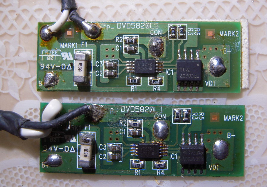

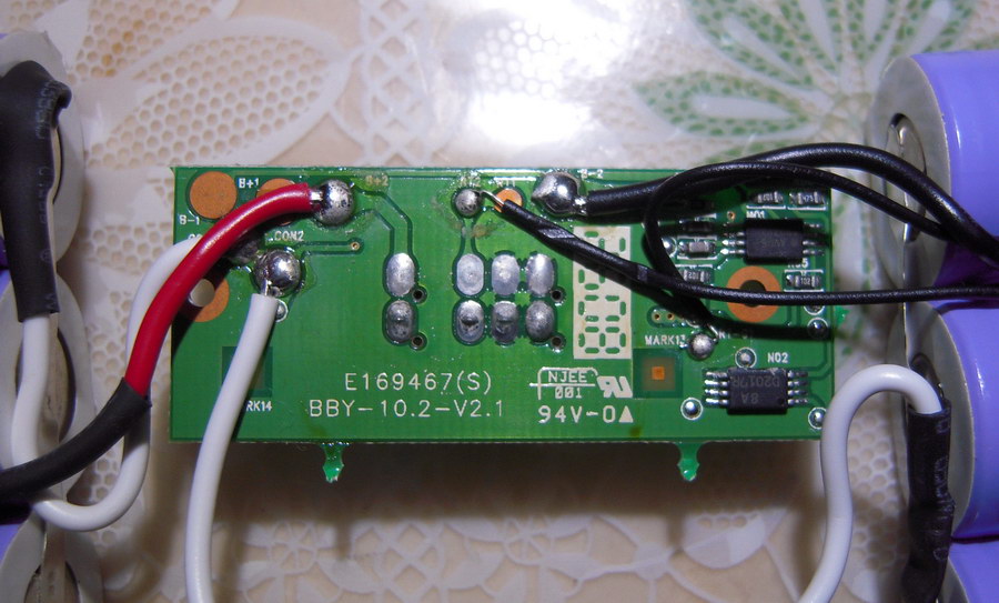

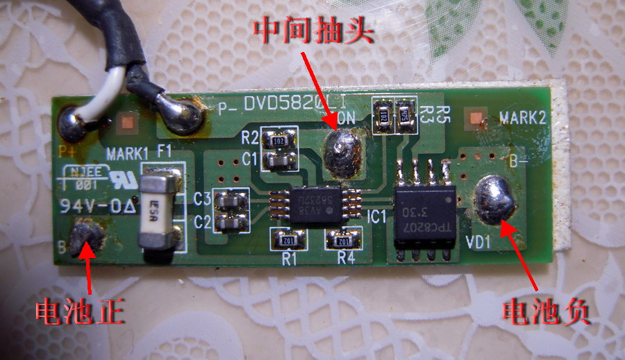

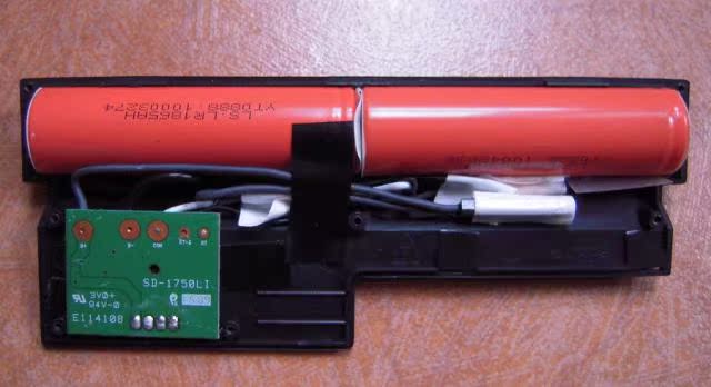

    看到 某电池组 的接法
     楼主| 发表于 2014-6-23 15:21 | 显示全部楼层
     楼主| 发表于 2014-6-23 15:22 | 显示全部楼层
     楼主| 发表于 2014-6-23 15:23 | 显示全部楼层
    偶看不懂

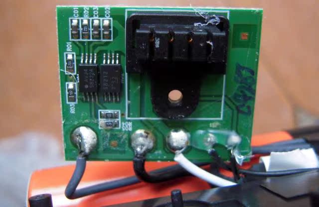

    找一个 9伏500毫安电源就行。
    发表于 2014-6-24 15:40 | 显示全部楼层

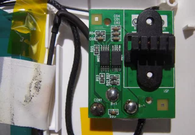

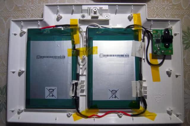

    你那个只是块保护板,不带充电,要另配充电器,用8.4V电源恒压充感觉也不靠谱。一分利那儿有两串的带充电的保护板,貌似ATL电池上拆的,自带充电板,输入是9-12V电源,我充的时候是8.3V左右转灯,但不带平衡。我搞过一块,7块钱,还行。 未命名.jpg
