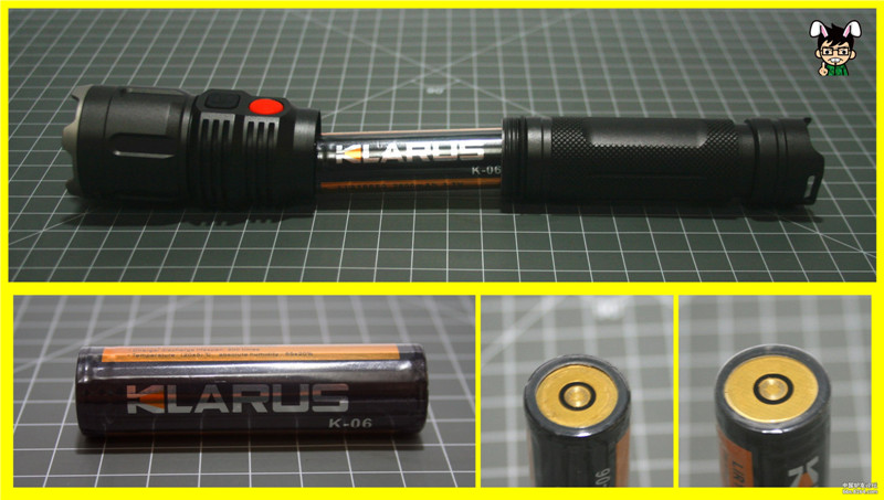

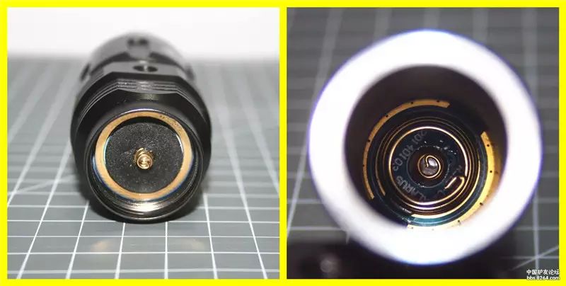

    5.电源配置与充电方式
        KLARUS凯瑞兹RS11升级版采用了一颗2600mAh的18650可充电锂电池作为电源,最主要的是电池的独特接触面设计,安装电池无正反、不分极性,这点令我比较惊讶,具体操作可以观看视频:http://v.youku.com/v_show/id_XNzAzMjc2OTg4.html
        KLARUS凯瑞兹RS11升级版的电池无论正反装载都能正常使用,但是其他的带保护板的电池就不行。因此使用其他电池的时候还是需要小心的,只有正极朝上装才能正常使用。

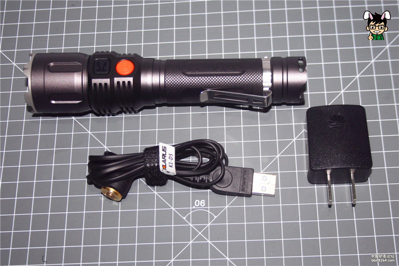

        KLARUS凯瑞兹RS11升级版的充电方式为较为普遍的线充,但是采用了比较有创意的磁吸式设计充电方式更加简便。手电配了一条磁吸式USB充电线,没有配电源适配器还是比较遗憾的,只能拿个华为充电头代替了。
         磁吸式USB充电线的整体做工还是非常细腻的,上手也很有质感,没有发现什么毛刺瑕疵。总的来说品质上还是很不错的,插上华为充电头就能使用了,而且体积小巧方便携带。而与手电的连接方式更加简单,把接口放到手电尾部晃一下就能吸上开始充电了。
        详细操作可以观看视频:http://v.youku.com/v_show/id_XNzAzMjc2MDUy.html
        手电连接好后就开始充电了,充电过程接口外圈LED会亮起红色表示充电正在进行中,等充满电之后接口外圈LED会亮起绿色表示电量已经充满。实测过程中从手电一直放电知道不能点亮LED开始充电当绿灯亮起时充电结束,冲了一共三次整个充电过程的平均用时为7小时18分左右,充电时间不算快总的来说这样的速度中规中矩吧。个人建议还是配个电流较大的专用充电头比较好充电速度可以更加快,成本不怎么高,但是却能给消费者带来更加满意的用户体验。

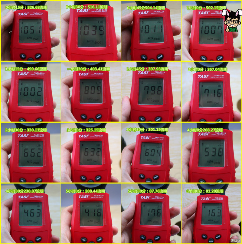

    6.亮度续航与散热

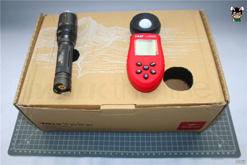

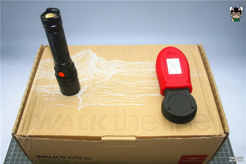

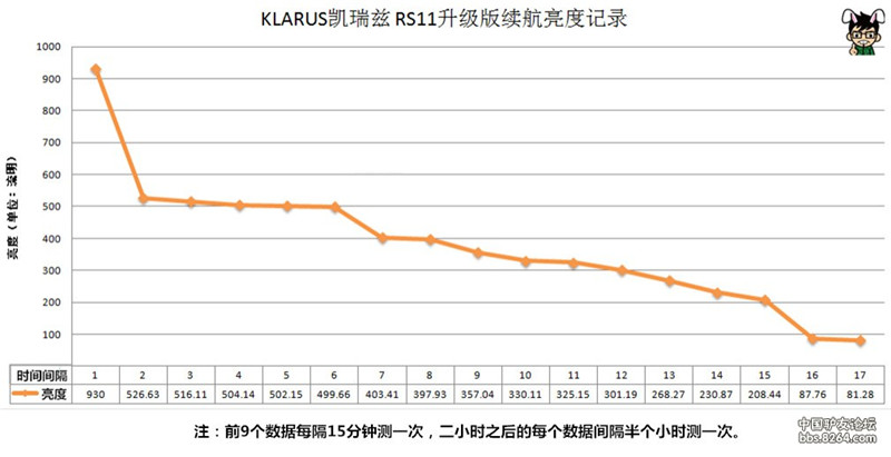

        续航的话选择高亮模式下长时间放电直到手电电量不足自动关闭为止。由于没有专业仪器测量器亮度,因此只能采用照度计来间接观察其亮度变化。方法是使用一个纸盒来作为一个黑暗的密封空间,并对其开两个孔刚好能够放入手电以及照度计探头。从满电的高亮930流明开始测量手电在密闭空间中的光强,前3小时内每隔15分钟测试一次,三小时之后每半个小时测试一次。照度计采用平均数模式每次测量制动采集60个标本然后取平均数显示。
    普通的纸盒,一面开孔,刚好能够放下照度计和手电即可。
        照度计是便宜货,测量误差较大,因此光亮没办法直接测量就能得出准确结论。因此只能间接测试,对于官方的930流明最高亮度来说先定义为准确值,然后用以上简单的方法测试930流明下盒子内的照度记录下来为L1,然后间隔一段时间再来循环以上测试将盒子内的照度记录下来为Ln,计算出的手电亮度为Mn。又因为同一个光源在同一时间对于同一位置的亮度与光强只比为常数,因此在正比关系下有:L1/930流明=Ln/Mn。因此手电亮度Mn=(930XLn)/L1
    开始时手电开启930流明高亮后马上测试盒子照度,记录下1865Lux之后的亮度计算都由这个数据计算出来。
        从满电的高亮930流明开始测量手电在密闭空间中的光强,前2小时内每隔15分钟测试一次,2小时之后每半个小时测试一次。详细照度与亮度的换算都已完成并呈现在以上图片中。
        由于KLARUS凯瑞兹 RS11升级版具有高温保护功能在930极亮模式下使用3分钟后亮度会降到70%也就是651流明,因此以上数据从开始测量时到第15分钟照度数值会有较大波动。第二次数据较大波动是第5小时到第5小时三十分,估计是电池电压开始急速下降造成的,不过这么高强度的放电电池出现轻微波动也算正常。
        数据在进行六小时后就不再测量了,因为电池真的很耐用只是亮度不太尽如人意罢了,长时间放电从930流明慢慢过度到几十流明最后再到0流明这个时间持续了将近23小时。
        因此可以得出结论,在充满电后使用的前2小时内基本上可以维持在一个高亮的状态,总的来说RS11升级版极亮模式下的续航时间还是非常不错的,在一般的户外环境或者黑暗洞穴的探险的使用上RS11升级版的续航能力良好。

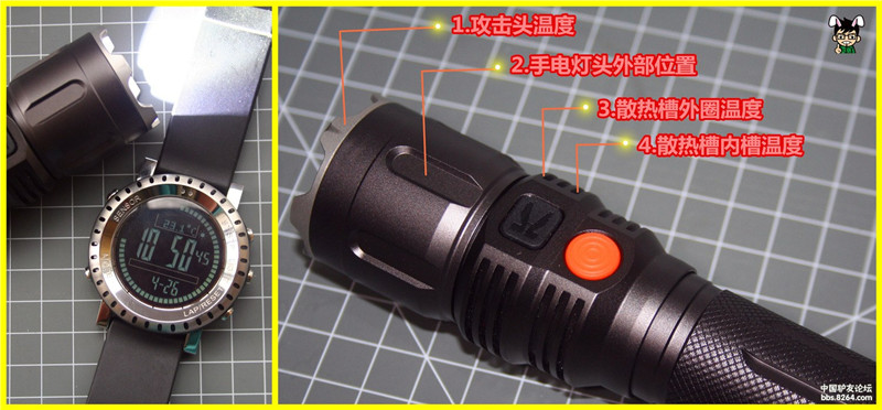

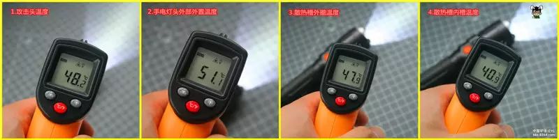

        一把好的手电不仅需要够亮而且内部散热能力佳也是好手电的评判标准之一,因此此次发热测试主要使用红外测温仪在23.1摄氏度的室内对 RS11升级版的几个比较突出位置(如上图所示)进行温度测量。测试之前 RS11升级版直接开到930流明档位持续15分钟,然后保持该档位亮度进行温度测试。
        如上图所示, RS11升级版在高亮档位下表面温度范围在40.9~51.1°之间,外部发热程度一般。全金属的主体设计,内部散热问题得到了有效解决,温度全部通过热传递集中在金属外壳再通过热辐射散发出去,从而解决了内部高温对LED寿命的影响减缓了光衰严重的问题。总的来说这样的发热程度中规中矩,没有什么太大的影响,正常使用是没问题的,使用时多注意灯体上的HOT标志就没什么太大问题了。

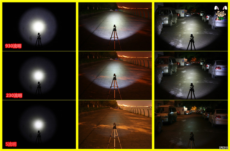

        RS11升级版的档位调节为“3+1”的形式,分别为极亮的930流明、高亮的230流明、低亮的5流明以及930流明的爆闪。高低差的物理按钮开关使用起来也比较顺手,手电照明模式操作起来也简单,档位之间的切换不多不需要太多的时间去适应熟悉也能轻松操作。
        如上图所示RS11升级版使用的橘皮光杯对于光线的反射还是比较有作用的,RS11升级版的光斑非常均匀且集中,照射距离也很不错。第三个场景中完全黑暗的小区通道走到头将近150米,S11升级版在930流明的计量模式下连最后一辆车的尾灯都照得泛出红光,这个照明距离还是很不错的。

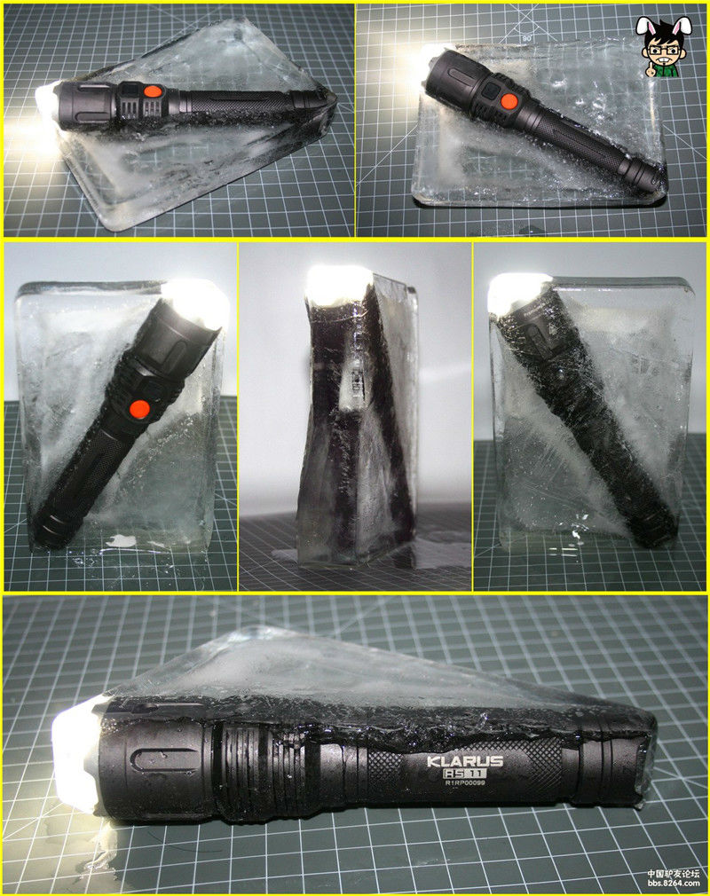

    9.低温测试
        低温环境对于一般的锂电池的正常工作会有很大影响,因为低温环境会影响锂电池的放电能力,有些品质比较差的锂电池在零下20°以下干脆就直接罢工了。下面把RS11升级版放到环境温度-18°的冰箱冷冻层加水冷冻五小时,然后取出观察RS11升级版能否继续正常工作。如图所示,RS11升级版低温环境的工作能力已经很明显了,基本影响不大还是依旧能够正常工作的。

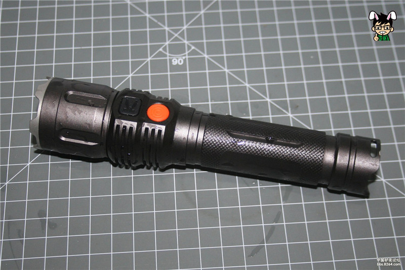

        跌落高度在1.5米左右。日常使用手滑从手上掉下来还算是正常使用范围内的,因此1.5米的安全摔落高度(头灯装着电池)也算正常。从上面视频可以清楚看到,第一次摔落后手电的金属扣就直接给摔断了,第二第三次摔落没发现什么问题,透镜完好无损手电还能依旧正常使用,外观也没什么破损。
        总的来说RS11升级版的抗冲击性能还是不错的,一般环境使用即使摔落也没什么问题。但是金属扣就有点次了,不知道是什么金属的看上去有点像不锈钢,不过这强度太脆了一点韧性都没有不太像不锈钢的。
