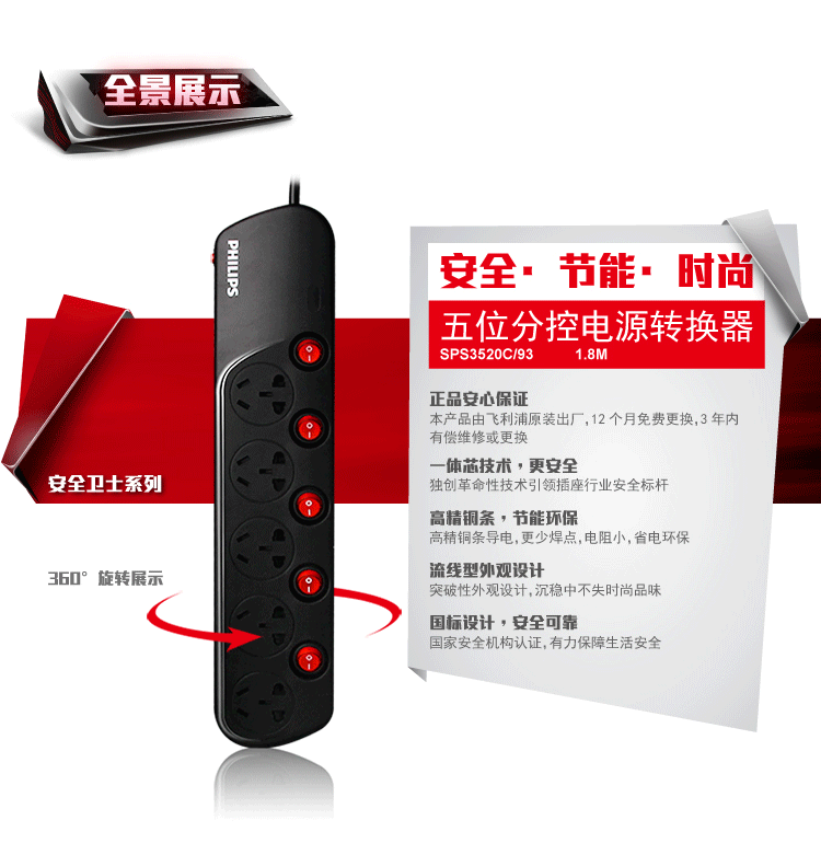

不论是京东之类的电商还是淘宝卖插座的,基本看不到导线线径这个参数,可是我觉得这个跟安全相关且很重要,所以来问问,估计大部分插座都是3*0.75的导线,真的很细啊,感觉2000瓦没问题,2500瓦是不是有隐患?
    家里准备换一批插座,要求是要有儿童安全保护门,因为有宝宝;至少有个总控开关(或者分控开关)。大家有没有可推荐的?我知道这里和尚等不少人对插座很发烧很有研究。
    另外有个小问题,插座上的电源指示灯耗电量大概多少?还是说电表根本感应不到

    导线吃得消
    但排插的开关吃不消
     楼主| 发表于 2014-2-12 10:35 | 显示全部楼层
    这个的导线看评论就是3*0.75

    发表于 2014-2-12 11:02 | 显示全部楼层
    不安全,时间长了线材发热是肯定的,线材发热的后果就是绝缘层会迅速老化,最少要1.0线芯的,以前买过突破的2500w接线板,都是1.5平方的线,后来突破都改成1平方的了。开关是肯定承受不了的,时间长了必烧,我用贝尔金的高端系列排插带两个1200W的电暖气,没几天开关就烧了。你选的那款肯定不行,话说你啥电器要2500w啊?这个功率的电器必须是16A的插头,也插不进10A的插座啊。

    发表于 2014-2-12 11:35 | 显示全部楼层
    飞利浦这个,不行

    楼上说的全对,国内不知道谁开创了0.75mm线径可以过2500W的先河,然后几乎快成事实标准了。真是坑爹啊。

    不靠谱,0.75线肯定会发热,插头部位还可能会发烧

    我觉得就咱们那些铜线的质量,感觉不靠谱,2500的话至少1平方吧,还是大些可靠,家里布线都是4平方的,最少也是2.5,插座这么细觉得不安全。

    发表于 2014-2-12 12:43 | 显示全部楼层
    kunlunying 发表于 2014-2-12 10:35
    这个的导线看评论就是3*0.75
    飞利浦滴。。。谁买谁上当。。。。。。劣质品质的典型!
