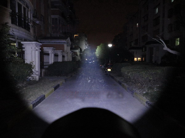

某山寨火的产品,主要看中的是使用SST90 LED,单核亮度比XM-L2要强不少,远射能力应该能超越后者。大家觉得如何?高亮下散热和续航会有问题吗?用的是3节18650
 楼主| 发表于 2013-12-10 00:14 | 显示全部楼层
补充一张商家的使用效果图。。。可信度有几分呢?

    我总感觉不大靠谱!

    此手电散热无忧 但SST90耗电巨大..

    铁牛的?就是个吃电大户!还有就是发热不知道怎样,估计压力大
    发表于 2013-12-10 08:57 | 显示全部楼层
    SST90很不划算
    电流要求太高了
    同样功率数下光通不如CREE的XML2(T6或以上等级)
    电池串联还容易过放
    并联的多头 才是主流

    效率低
    发表于 2013-12-10 09:12 | 显示全部楼层
    光效也低须航不给力

    有时间看买家评价啊
    总有人发表些真实意见 不全是“好”吧

    我有一个不经常用
    流明达不到2000+ 也就1700左右~ 电池端电流2.15安培应该能达到6.5安培的电流 散热不错~~
    38000+坎德拉在国外的论坛看到的~~
    反光杯聚光效果不好~~~但投射道150米的照明效果还是不错滴~

    电池串联使用是个弱处。
