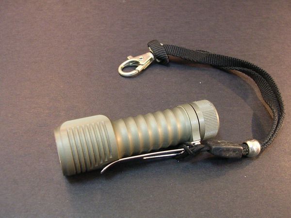

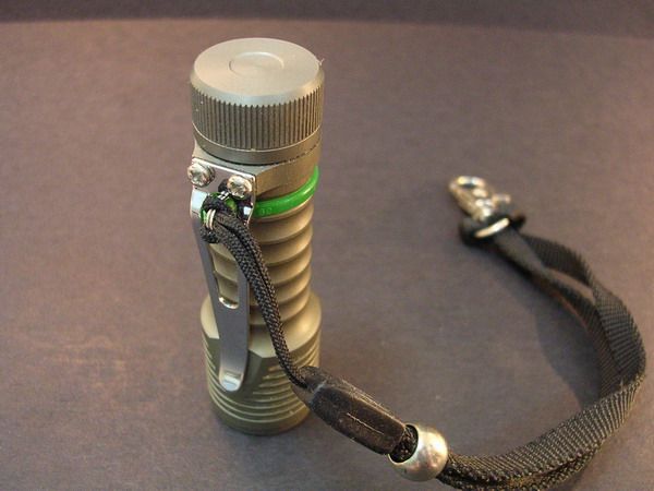

斑马SC52只有背夹,没有手绳孔,要安装手绳通常都是像这样将手绳拴在背夹上,顶着用是可以,但手绳随时会往下溜滑梯{:1_301:}

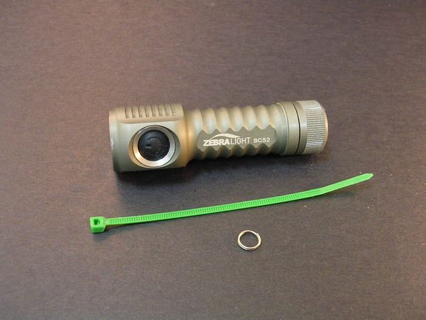

准备施工了,材料很简单,就只有双环铁圈(split ring)及束线带
看图就知道如何施工,就这么简单

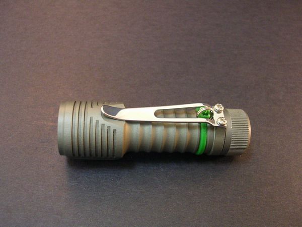

束线带穿过固定后,多余的束线带剪掉,再将固定塑料块稍微打磨一下(比较不扎手),将固定塑料块移到背夹尾部中央隐藏起来。可看出手绳挂环不会影响背夹的功能。

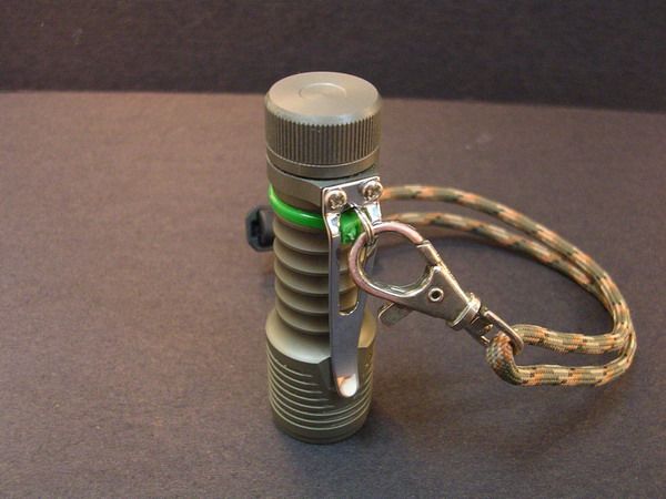

手绳挂环也可挂上有活扣的手绳,方便随时将手绳取下 {:1_300:}
