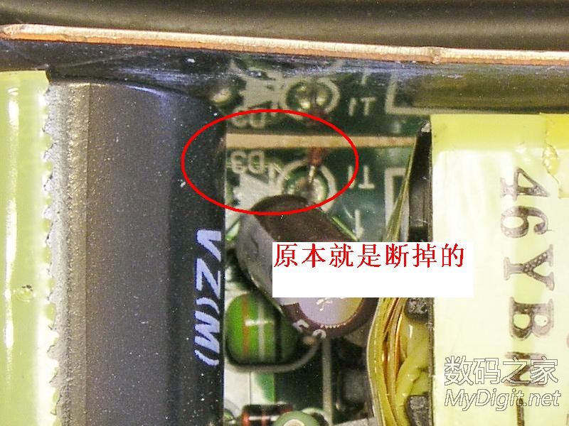

    IP5电死空妹子一事,
    本人深有感触,今天看了坛子朋友发的帖子,
    才知道有这个事情。
    我很能理解此事的原因,
    高压侧和输出任何一个电极短路,
    人拿到手,边框金属,导电!
    手机上还是5V压差,但对地可能是300V直流电压或者220V交流电压
    我自己就尝到过这苦头,笔记本+ 电源+液晶电视,三者相连,
    当我拿起VGA数据线插入笔记本瞬间,插头火花四射,电闸立刻分离,跳闸
    但是笔记本还和没事的人一样,文思不动,还显示着桌面(插着电池)。
    后来发现,笔记本电源高压侧负极与输出负极‘短路’,
    但是X61的绝缘做的好,裸露的负极,几乎很难碰到。
    我用了几年,除了小小的麻一下,没电到过我。
    我一直以为是啥X电容的问题,没太注意过。
    直到这次跳闸,烧了电源,打开维修时,才焕然大悟。
    相比空姐妹子,我还真的是要烧高香的!
    PS:两周前,刚烧了一个4S的原装绿点,那个黑烟,那个声音。。。。。
    这是我2012年08月25日在数码之家发的帖子,并非空穴来风!

     楼主| 发表于 2013-7-15 13:23 | 显示全部楼层
    xmasjacky 发表于 2013-7-15 13:12
    笔记本电脑和台式机的电源应该都是Y电容,安规电容。
    安规电容就算损坏往往是以开路为主
    当然就算安规电容 ...
    变压器内部短路,这电源会无声无息?
    早冒烟了吧!!!
    没有Y电容,就不代表没有X电容,
    我记得Y是接地,而X是高低压侧之间的电容。
    高低压侧短路,那个事无声无息的,工作完全正常
    但是人一碰到输出,就被电到了。
    而且人被电时,肌肉立刻绷紧,
    打电话时,就抓紧的手机
    还可能使劲贴到太阳穴上了,
    这地方折腾不起 啊!

     楼主| 发表于 2013-7-15 13:26 | 显示全部楼层
    xmasjacky 发表于 2013-7-15 13:18
    其实这个事情要非常注意的是,空妹子刚刚洗澡出来
    人体的导电性和身体潮湿程度直接有关系
    或者另外的可能是 ...
    洗澡时真的吗?
    水是很难直接入电源内部的
    但是洗澡后,浑身上下的电阻,立刻降低了N倍,
    可流过的电流,很快增大到不可承受的地步
    接着就。。。。。。。

    发表于 2013-7-15 13:36 | 显示全部楼层
    powell007 发表于 2013-7-15 13:23
    变压器内部短路,这电源会无声无息?
    早冒烟了吧!!!
    不可能,X电容短路早火花乱冒了,X电容失效也没啥影响
    变压器漆包线磨损,初级和次级接触但是不够成内部回路的话确实应该是无声无息的,插上充电器输出也正常,但是人确会触电

     楼主| 发表于 2013-7-15 15:06 | 显示全部楼层
    变压器漆包线磨损,初级和次级接触但是不够成内部 ...
    这么说吧,光耦两端的那个安规电容短路,你可以亲自去试验,
    我已经以身试法了,一点表面现象都看不出来。
    但当接触到其它电器的接地线,立刻火花四溅,眼冒金星。
    PS:此电源本身是两脚,无地线的!
