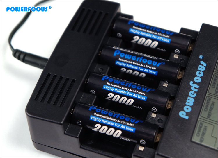

首先,我们用四节长期使用后的POWERFOCUS 2000mah低自放电池配合充电器做基本的使用演示,说明充电器的各项基本功能。
        把电池放入充电器,会看到背光灯亮起。值得一提的是,BC1000的背光灯不再是低端充电器的单个或2个黄色背光灯,而是非常均匀的白光,这种背光模式属于专业级仪表规格,成本高得多。

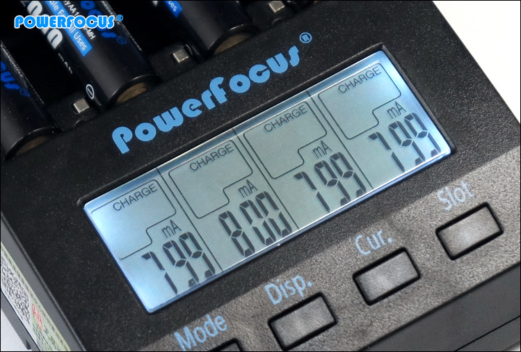

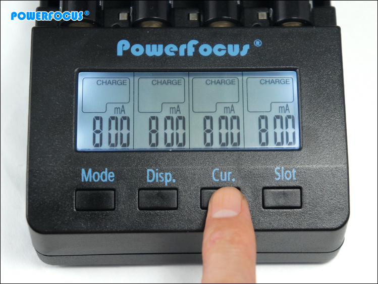

        默认是充电模式,充电电流为最适合的800mA,且不停跳动。在这里,BC1000进行了改进,前作为200ma,升级为800ma后,充满4节2000mAh电池,大约是3小时左右,很符合现代生活节奏,毕竟不是每个人都喜欢每次充电都调节电流的。如果需要调节充电速度,则按动“Cur.”按钮:

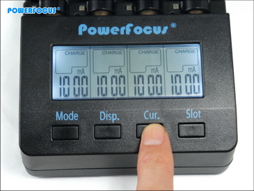

      当放入四节电池的时候,可以从200mah一直调节到最高1000mah,步进幅度为200mah,(当只放入2节电池时,最高可以达到1400mah)。以下为从800mah的水平,不断按Cur.按钮得到的电流值:
        在停止按钮后,数字持续跳动5秒后正式开始工作。在这里,我们对前作的默认工作电流进行了大幅度的改进。前作的问题在于一旦开始某个模式,即直接锁定无法做任何更改,除非拔掉电源再插并在短短数秒钟内重新设定,然后操作又被锁定。这是个严重的缺陷,大大降低了充电器作为一个专业充电仪器的易用性。我们完全重写了ROM架构,使得在任何时候都可以改变工作模式和工作电流。这是一个巨大的进步。

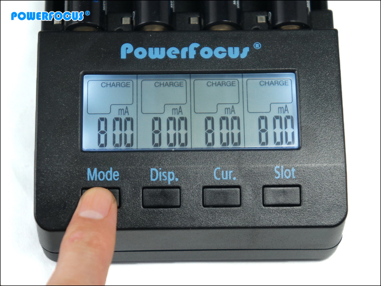

        当充电器开始工作后,您改主意了想用其他类似放电、循环等模式?或者觉得电流不对要改下速度?那么长按Mode按钮,使得页面数字开始跳动:

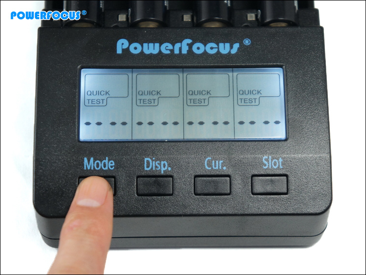

        一共有charge充电、discharge放电、refresh三次循环活化、test测试容量、quick test测试内阻五种模式,此时不断按压Mode按钮,在五种模式间切换,在选定您要的模式后,此时可以接着按压Cur.按钮调节充放电电流,也可以通过按压Slot(槽位选择)按钮,单独对某一槽位进行工作模式和工作电流的设置,这正是BC1000作为一台专业电池充电仪器的功能强大之处。
        不断按压Mode按钮,选择工作模式:
charge充电

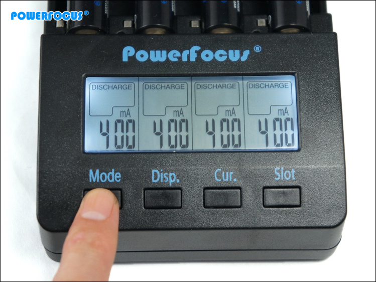

discharge放电

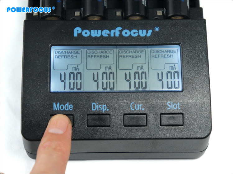

refresh三次循环活化

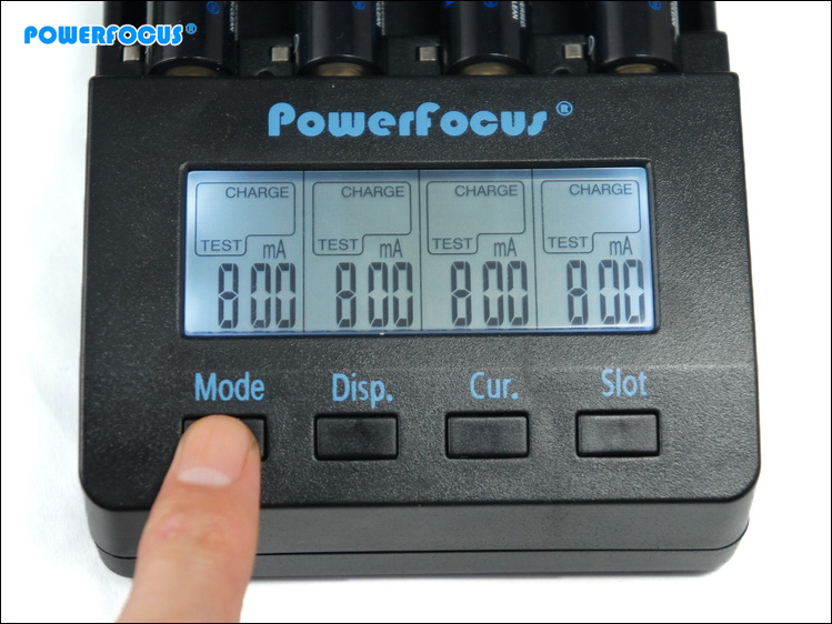

test测试容量
quick test测试内阻

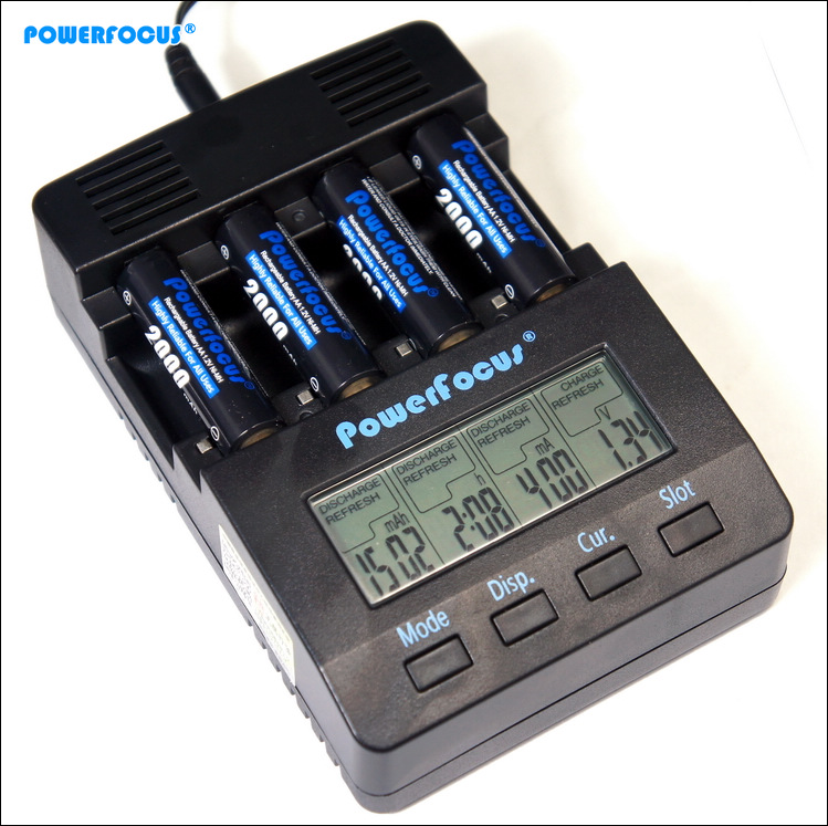

       Slot按钮的另外一个功能,在开始工作后,通过slot槽位按钮和Disp显示按钮的配合,可以让每个槽位都显示不同的参数值,方便您观察每个电池不同的特性,一目了然。以下为分别显示容量、时间、电流、电压数据的情况:
       接下来我们开始工作,由于这4节电池专门作为测试用,我们对之进行三次循环活化处理,令电池重新回复到接近新电池的最佳状态。因此选择了refresh模式(但请您记住,您任何时候改变主意,都可以通过长按Mode按钮进行新的设置)。背光灯会在您最后一次按钮10秒后熄灭,避免夜晚打扰休息的情况出现,任何时候再次按钮,背光灯会重新亮起。
       选定模式为Refresh,页面显示的电流为默认的400ma,这是放电电流,充电器出厂设定放电电流为充电电流的一半,调节放电和充电电流的任何一项则另一项也自动改变。默认的放电电流为适中的400mA,既兼顾了速度,又不至引起机内过热而导致元器件加速老化的问题。

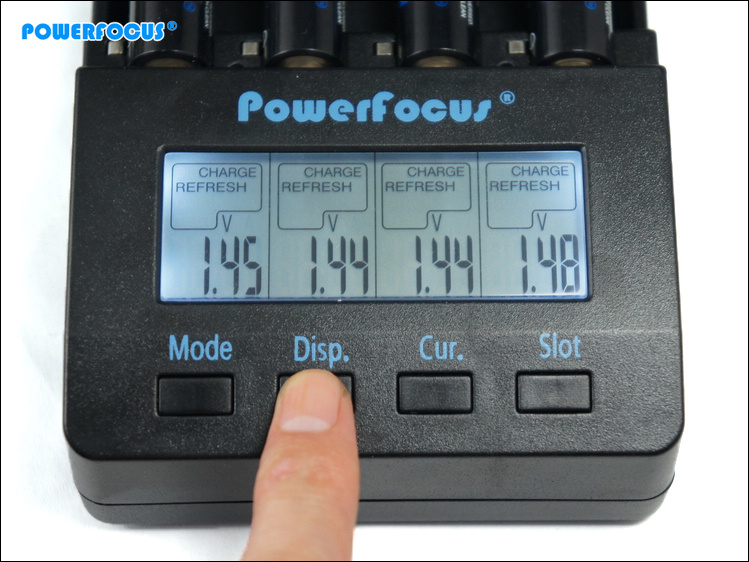

    按压任意一个按钮,都会唤醒背光灯,在黑夜中可以看的很清楚,我们观察此次修复后电池的各个数据:
电池满电电压,相当优秀,都在1.45v或以上,这代表了更强劲的电力

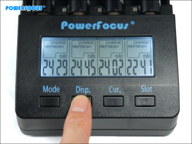

     最后一次充电充入的容量,对于这四节标称仅为2000mah,且长期作为测试用途多次使用的POWERFOCUS电池来说,这个数字是很优秀的,大大超出了标称。同样的,第四槽位电池容量少了一点,但也超过了2200mah。

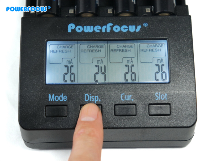

     充电电流数据。目前充电已经结束。显示的电流为充电结束后,为了防止电量流失,充电器以涓流模式进行补电,大约为25mA:
