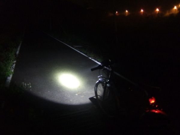

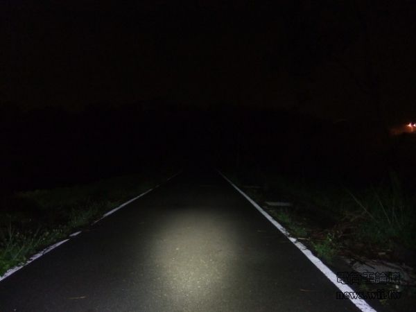

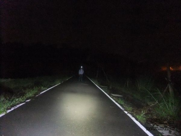

在這場地我慣用的曝光參數是
曝光:一秒 F:3.3 ISO:200
當時環境
因為今天白天一直下雨
地板濕濕的
所以感覺沒有照在乾燥地面上那麼亮

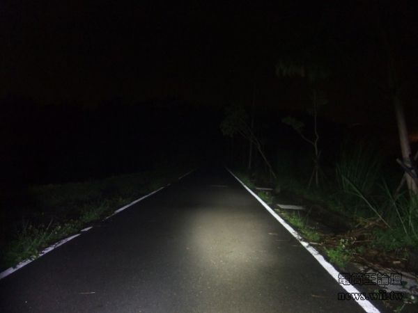

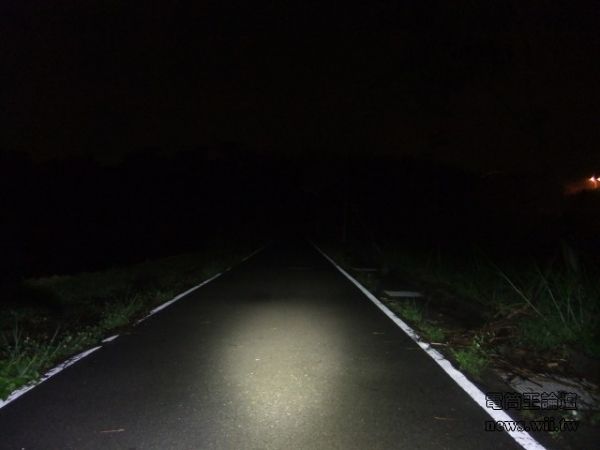

先來有裝遮光罩時的照明效果
依 極高-高-中-低亮度排列

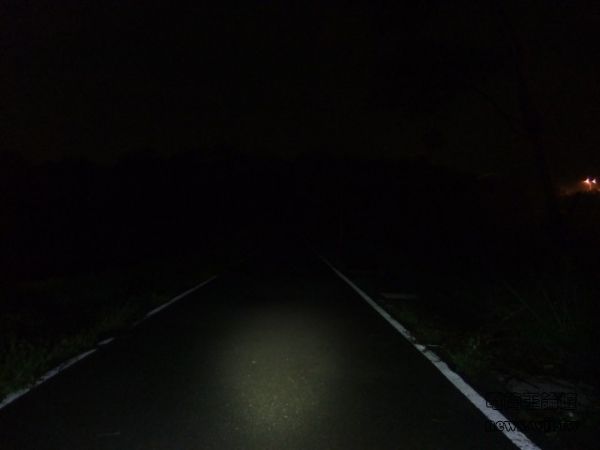

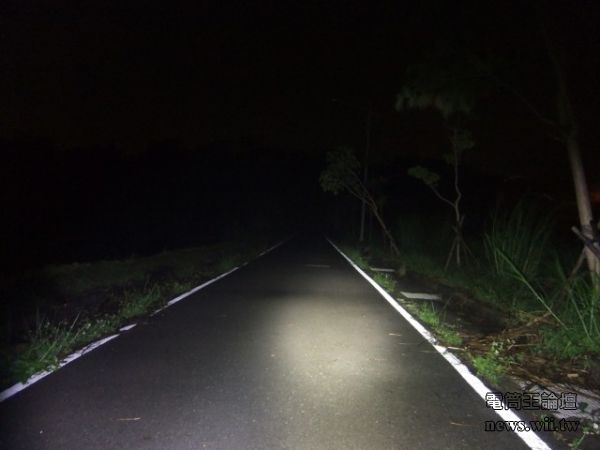

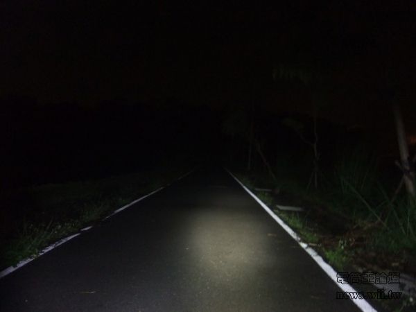

在來是同角度沒光罩時的效果
兩者看旁邊的樹差別非常明顯
接下來有些地方已經調成自動模式所以曝光參數已經不固定了
加上已經電力不足所以有些相片拍的時後已經退檔Orz
所以看光型就好了
有遮光罩時不影響他人的的中心光斑投射距離大約10~15米
如果要讓光線最高只照在汽車車門邊緣大約8~10米(完全不照入汽車窗戶內)
以這亮度來說不管有沒有路燈照明效果都很強大

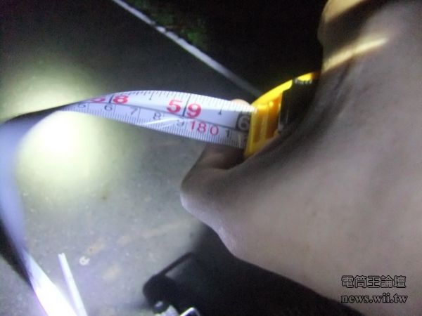

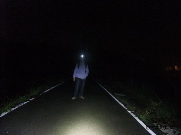

如果以相同角度摘下遮光罩
只要距離超過一公尺就會照站著的人的到眼睛
如果在沒遮光照的狀況下
要任何距離都完全不影響他人

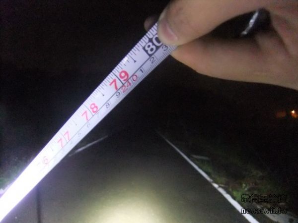

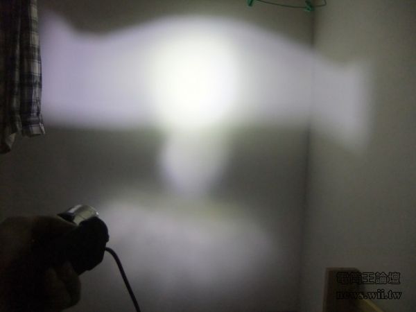

照射角度要調成像下圖一樣
中心光斑最遠距離車燈約240公分
有遮光罩的狀態下不影響人的照明效果
這泛光區真的夠亮中心光斑沒有明顯搶亮度
沒遮光照的狀況下不影響人

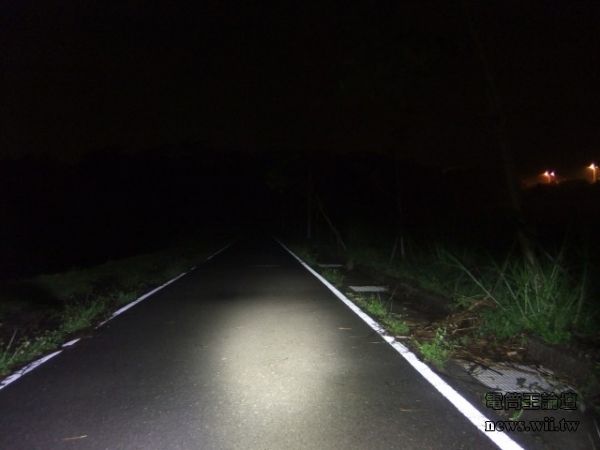

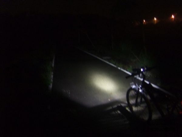

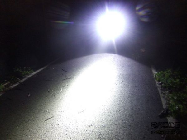

tk35裝上遮光罩與不裝遮光罩時
在不影響人的前提之下的照明狀況
因為遮光罩是為了tk21作的
所以檔光效果比較沒那麼完美
而且中間太亮了= =

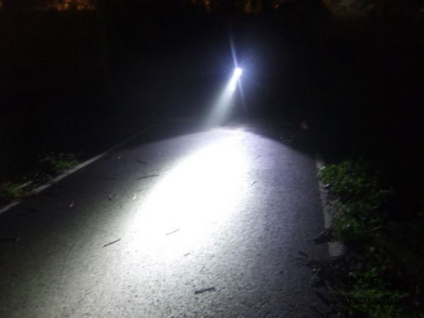

沒遮光罩

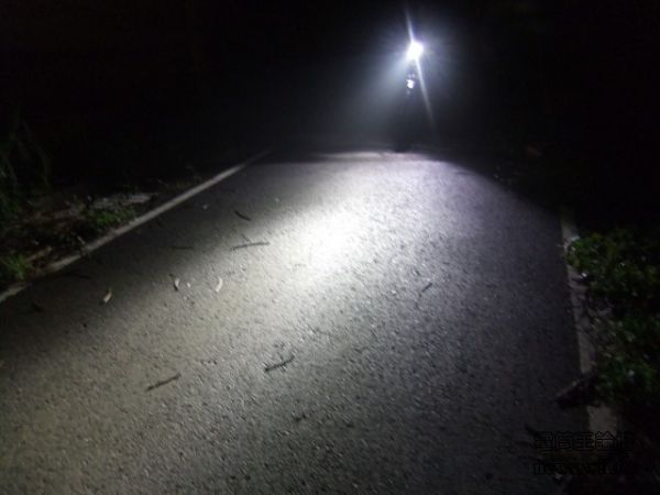

在沒遮光罩時tk35光斑距離車燈的距離
相同角度下有無遮光罩的差別(因為地板潮濕所以地面反光有點刺眼)
bt20有種三個光斑連成一個大光斑的感覺
tk35
總結
這款車燈截止線說真的不算好
不過泛光夠亮,中心光斑搶亮度的感覺還不算嚴重
如果有能力自己作遮光罩這款車燈會非常好用
雖然有人說中白光在起霧時和冷白一樣沒用
但是在今天微微的霧氣之下還是有影響的
而且光色還算舒適並不會暖的很詭異
期待第3代車燈能在截止現上多花一些功夫
這樣這款車燈就很讚了

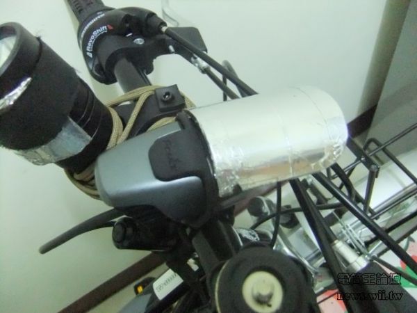

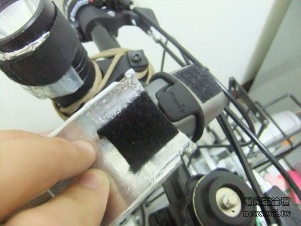

不過既然已經有了這款車燈當然就要想辦法自己改進了{:4_330:}
前陣子去雜貨店逛了一圈
看到一些感覺能用的東西就買下來了
主要就是穿鞋板魔鬼氈和鋁箔膠袋
穿鞋板買長一點的切一段下來之後
磨一磨還很好用
這種膠帶很好用
不只能當反光面
還能纏在26.5mm的led燈膽上幫助散熱

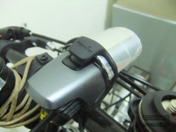

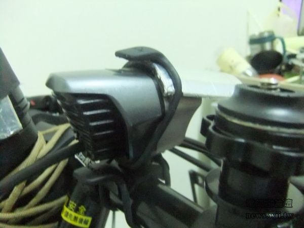

半成品先試裝
最後改良
讓這遮光罩能快拆快裝又更穩
方法如下
貼上魔鬼沾和在兩邊銼出凹槽
安裝非常快速
第一步先對準貼上去
把最小尺寸的橡膠圈掛上去就OK啦
沒用遮光罩時橡膠圈就算要掉也會向後面電線滑過去
所以不用擔心遺失
三個光斑XDD
用手指檔住泛光之後
能更明顯的看到3個光斑
最後來一張電池艙束帶的相片
束帶內測有密密麻麻的橡膠線
防滑性不錯
不過對於較細的車架雖然綁的牢但是有些免強
