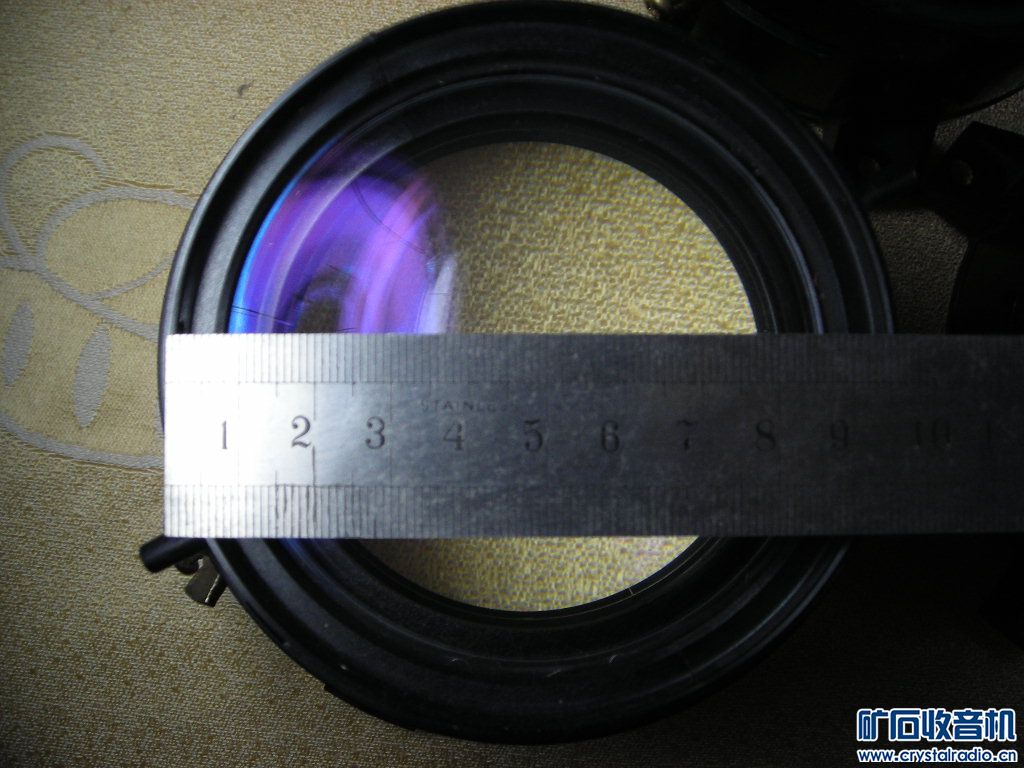

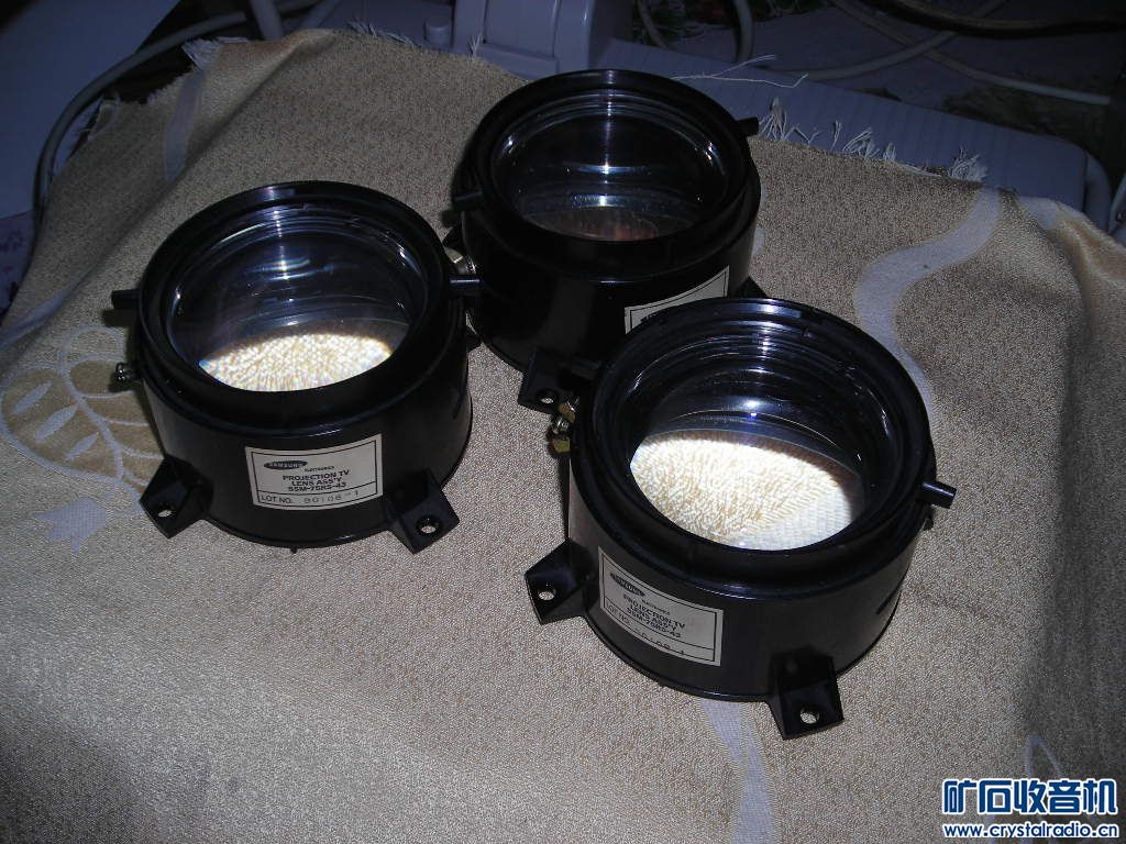

     楼主| 发表于 2013-4-5 22:47 | 显示全部楼层
    laomao0000 发表于 2013-4-3 11:15
    楼主有条件测一测50米的照度吗?我一年前用背投的镜头组做了个大头,口径好像在10cm左右,用的也是XM-L T6 ...
    背投的三色镜我试过,是家电以旧换新时飞利浦的背投。我拆了下来三个,镜头是三层,两面为亚克力凹镜镀膜,中间的是光学玻璃凸镜,但焦距太长,效果一般,无法放倒手电上。现在还放在角落里尼。

    发表于 2013-4-8 11:03 | 显示全部楼层
    whseen 发表于 2013-4-5 17:42
    用这个镜头远射光效比凸透镜调焦手电高吗?好像远射高光效只能用凸透镜加光杯混合。
    光效应该不错,这个镜头的焦距挺短,口径挺大(也就是光圈系数较小,估计低于f/0.5),收光角超过100度,收集光线的能力估计超过85%参考下列表格,http://www.shoudian.org/thread-64239-1-1.html
