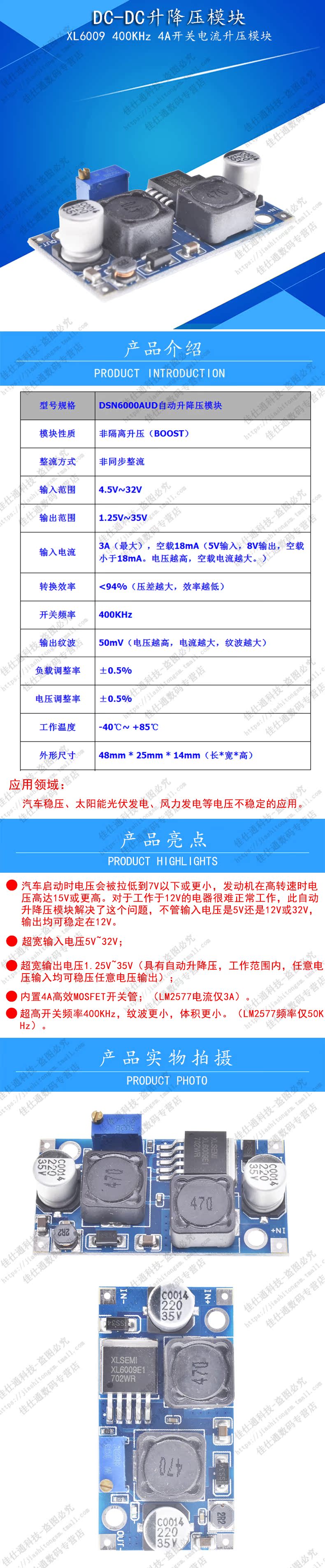

    DC-DC降压模块有带有 cc cv功能的,甚至还有10%转灯的。 简单看即使带一个可调电阻的只有调压;两个可调的时限流和调压,通常被用于LED驱动;3个可调电阻的多一个转灯功能。

    某宝有升降压模块,有7元多包邮的

    线性稳压,输入输出压差大,热耗散大,散热是个大问题,效率也低,所以还是用dcdc模块吧
