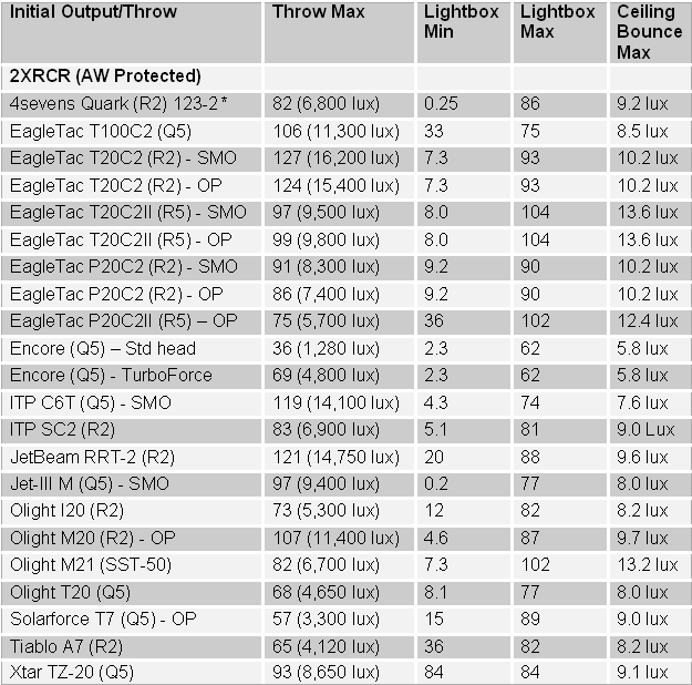

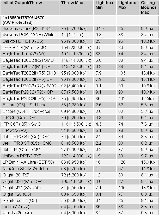

    让Selfbuilt 光盒实测的光通量数据说话
    (比较同一型号的光面杯(SMO)与橘皮杯(OP)光通量数据)
    来源
    http://www.candlepowerforums.com ... BEAMSHOTS-and-more!
    发表于 2011-11-6 18:42 | 显示全部楼层
    光损其实是一样的,只是光斑的效果不同
    ak47fans 发表于 2011-11-6 18:29
    完全正确。
    依照Selfbuilt光盒实测光通量的数据,同一型号光面杯与橘皮杯的光通量都是相同的。
