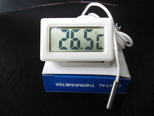

    这个不错,淘宝上我11一个买的,精确到0.1度

    4# 中微子
    这种探头的其实都没法测准筒子的温度……
    一定要完全接触,那么多散热片怎么接触得着...
