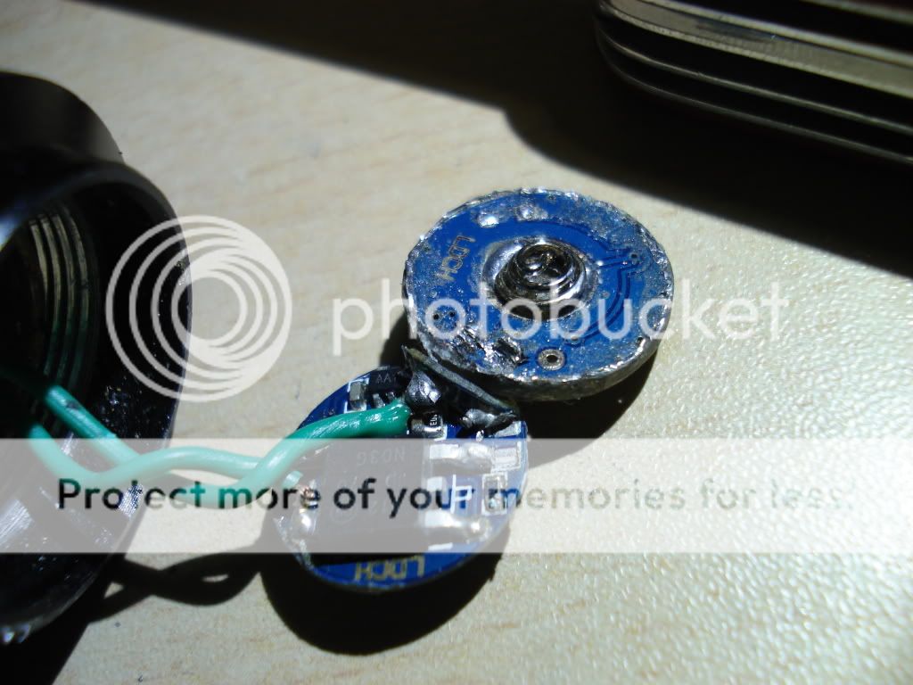

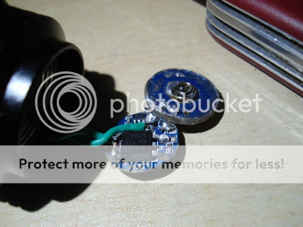

亮着亮着就不亮了,甩一甩又亮,绝对不是接触不良,就是电路的事,我焊了好几道负极都不管用,气疯我了,用力砸了两下,结果换不了档,换成7135就好了,如图:

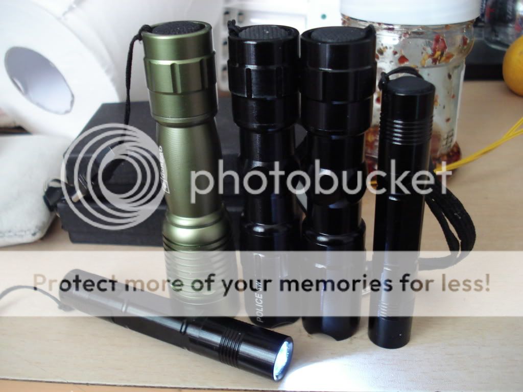

最后来张最近买的超便宜aa,aaa、

    发表于 2011-10-21 17:20 | 显示全部楼层
    绿色的筒蛮漂亮的..

    发表于 2011-10-21 17:31 | 显示全部楼层
    甩一甩又亮,除了接触问题,莫非是在甩的过程中,起到了降温的作用?还有什么情况会在甩的激发下让它从新工作?

    发表于 2011-10-21 17:33 | 显示全部楼层
    这个电路板的焊接工艺,似乎有很大的提高余地。{:1_246:}

     楼主| 发表于 2011-10-21 17:46 | 显示全部楼层
    3# yhmyhm
    我也很奇怪,既然不是电路板跟电路仓接触问题,有可能就是电路本身接触问题了,想不通为啥有时换不了档

    发表于 2011-10-21 18:37 | 显示全部楼层
    双层板的问题?{:1_236:} 电路板还能甩甩亮 接触不好的件有点分量呀

    发表于 2011-10-21 19:57 | 显示全部楼层
    是电感线圈引脚虚焊,我的就是,自己又焊好了 汗一个,没想到自己能焊好!
    发表于 2011-10-21 20:03 | 显示全部楼层
    xkwn 发表于 2011-10-21 19:57
    看来LD-25 虚焊问题很严重 焊锡太脆的缘故 现在听说换了
    发表于 2011-10-21 20:07 | 显示全部楼层
    倒是也不能说是虚焊 而是太脆了 容易在震动时出问题吧{:1_244:}
