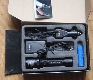

买了个山寨的
,如图,到手之后感觉光线比较散,照到10米远的地方光圈就已经超过一个窗户的面积了,最多也就能有50米的范围,再远就太散了,看不清东西了,不知道这个手电能不能加一个镜片变成可调焦距的手电
主要是想增强它的聚光性,现在手电平面镜
    郁闷

    调焦是不行 , 但可加个透镜上去增加远射 ~
     楼主| 发表于 2011-9-2 18:29 | 显示全部楼层
    2# Charley53 远射效果能增强多少?100米的距离光圈最小能到多大,镜片好找吗

    手电的远射能力极限取决于发光体表面亮度和投射面积。发光体一定,出口直径不增加时无法明显提高远射能力。

    7# funder 如果是相同的灯珠的话,可调焦距的手电会比平面镜的手电照的远吗

    LZ这个筒子没法改成调焦的,想要远射的话,买一只可以买一只C8Q5,山寨的估计50以内能拿下。
    060226 发表于 2011-9-3 19:39
    最有效的办法是增加投射面积,用口径更大的反光碗,镜片,都可以增加投射。

    改成调焦的也没多大意义!不如直接把LED改掉!改成Q3 Q5的就好了!

    他本身应该就是Q3的
    发表于 2011-9-4 09:14 | 显示全部楼层
    而且更改了LED以后,灯杯要匹配才行啊

    这个是不是打印是 SMALL SUN标志的?

    杯子口径就这么大了,你看如果LED在焦点了,那么这个杯子也就这能力了,不能指望直径二十几的杯子拥有五十几的杯子的远射能力啊,对吧,还有,你买这个手电的钱再加一点就够买个PL1了,相信远射效果会比这个好一点的,而且质量也会好一点的
