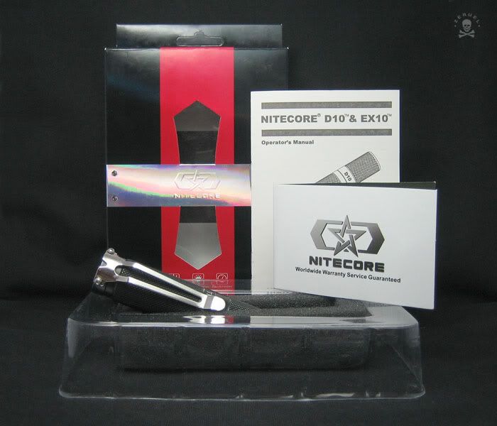

    的D10包带有一个其中2个备用的O形圈,保修卡(Q5和广东塑料+ R2的纸)和一本手册的质量paracord挂绳。 挂绳的颜色可能有所不同。
    第2版
    照顾两个老年人和SP的D10s,这包装,进行类似的配件,其前身为用户指南,而不是以前的小册子形式的折叠式。 这是空间的三个最有效规模。
