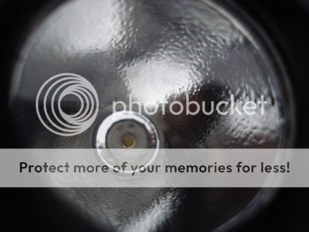

给想用欧司朗的同学点提示~
发表于 2011-8-23 22:17 | 显示全部楼层 |阅读模式
下刀要留神
还可自动定心

 楼主| 发表于 2011-8-23 22:22 | 显示全部楼层
哎,估计就我这贴,欧司朗的销量又能上去不少

    发表于 2011-8-23 22:31 | 显示全部楼层
    LZ兄弟,你这手艺是毁了OSR的前程啊
    我如切成这样装筒后,发誓永不看光杯啊
     楼主| 发表于 2011-8-23 22:40 | 显示全部楼层
    不错了,俺又没车床
    2014-10-5 20:41
    发表于 2011-8-23 22:44 | 显示全部楼层
    用R5一体杯就刚好,切的总归看起来不爽的

    发表于 2011-8-23 22:46 | 显示全部楼层
    我早就这样干了。。哈。。
    发表于 2011-8-23 22:47 | 显示全部楼层
    这个我也用同样的办法试过,聚光的确很好,因其发光角度特别宽,非常适合反光杯提高效率。因手头上只有暖白的且暖的过头了,光色不舒服,就没有装筒子里用。

    发表于 2011-8-23 23:54 | 显示全部楼层
    半年前我就切过了,塞进了KL5,对焦不太好。

    发表于 2011-8-24 00:46 | 显示全部楼层
    其实不切就刚好
    发表于 2011-8-24 09:28 | 显示全部楼层
    不切还可以, 一切就不用想聚焦了。

    发表于 2011-8-24 09:43 | 显示全部楼层
    一块散热块分N层,每层和OSR核心差不多高,然后粘在基板上,可缓解聚焦问题。

    发表于 2011-8-24 09:45 | 显示全部楼层
    不切的话 用什么光杯能直接用 求解 一直没尝试欧司朗

    发表于 2011-8-24 10:10 | 显示全部楼层
    呵呵,用小砂轮或什锦锉打磨一下,比这样好看多了
    发表于 2011-8-24 11:35 | 显示全部楼层
    jijilian 发表于 2011-8-24 09:45
    如果是XRE杯子的话,只用用OSR的塑料座顶着,如果还不够聚焦,还得加垫片退出去一点。
    如果原来是XML的杯子,并且XML聚焦好的话,直接上OSRAM,以塑料座为准可聚焦。
    另外, 貌似国产流明的杯子直接上OSRAM很好

    发表于 2011-8-24 12:16 | 显示全部楼层
    用锉弄边缘会比较好看
    发表于 2011-8-24 21:38 | 显示全部楼层
    一只对焦不太好。。我的解决办法 是焊下来 调整好位置再焊上去。。
