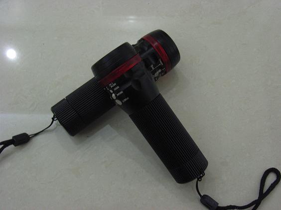

    可以的 LED基板大小要合适
    发表于 2011-4-30 18:16 | 显示全部楼层
    如果变黑可能是过热,那就是散热不良,那样没有什么改的价值了

    AK前辈正解,正常使用Q3是不会变黑的,除非散热不良或电流过大,LZ自己分析下

    发表于 2011-5-30 15:02 | 显示全部楼层
    巳換了一個 T6 的 LED
    雖然是貴了點! 36元{:1_218:}
    沒有換電路、但的確是亮了一些{:1_271:}

    T6搞好散热哦

    发表于 2011-5-30 18:28 | 显示全部楼层
    看下是不是空心舱 , 若没做好散热很快T6又悲剧 ~

    发表于 2011-5-30 21:14 | 显示全部楼层
